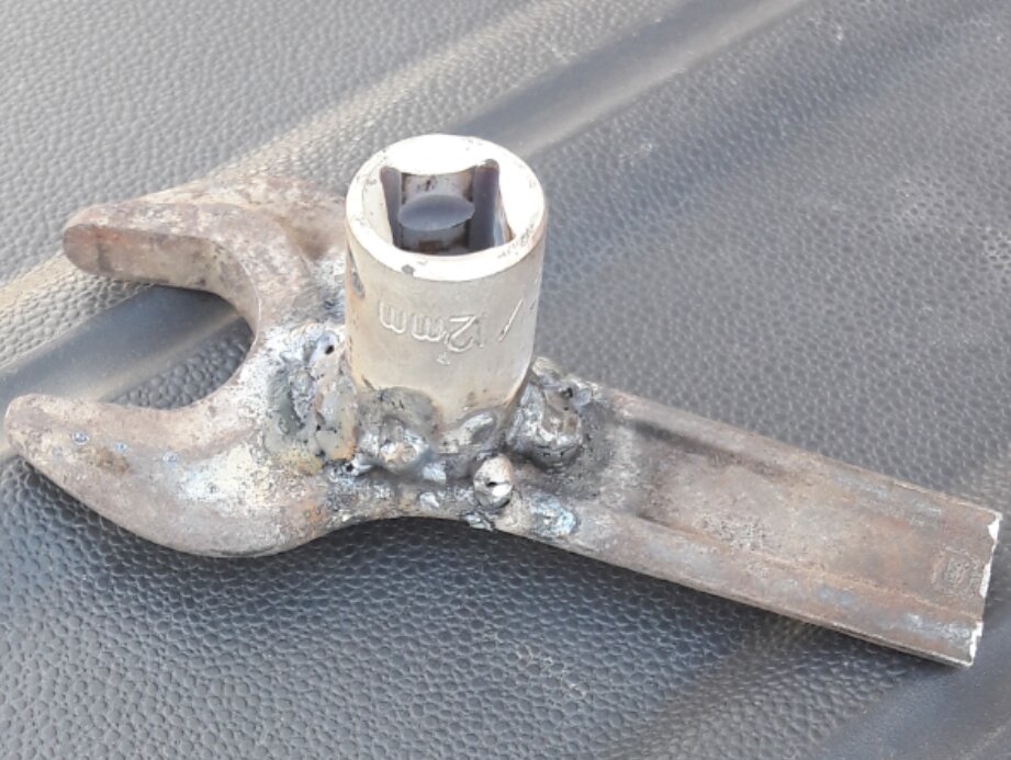

Gestern habe ich 1 Stunde probiert die Lamdasonde zu tauschen, ohne Erfolg. Bin zwar mit einem Gabelschlüssel rangekommen, war trotzdem chancenlos 😡
Dann hab ich ein nettes Bild von einem anderen User gesehen und mir gedacht, einen Versuch wert. Damit war die Sonde in 10 Minuten getauscht. DANKE!!!
Jetzt fahr ich mal ein paar Tage und melde mich hoffentlich mit Erfolg wieder.
Lg Chris
ich nutze diese Nuss - funktioniert perfekt und kostet gerade mal 9 €.
Danke für den Tipp, diese Nüsse habe ich gefunden. Nach Kritiken nach bin ich davon angekommen, laut der Mehrheit verbiegen sich die Nüsse, wenn doe Sonden schon länger montiert sind.
P.s. für mein Konstrukt hat nichts gekostet, habe alles doppelt, nicht schön aber funktionell 😁
vor 9 Stunden schrieb Christian81:
Welcher Schwachmane hat diese Parole in die Welt gesetzt ?   CRV von Gedore oder Hazet  verbiegt, aber das  Gartenzaun-Eisen der Sonde hält stand ?
Deine Quelle verwendet scheinbar Werkzeug unterster Chinesischer Schublade. Nuss für 1,25 Euro ?
bearbeitet von 380Volt
...laut der Mehrheit verbiegen sich die Nüsse...
keine Ahnung ob diese Nuss geändert worden ist, aber die alte Version von der BGS Nuss ist gehärtet, bevor sie verbiegt würde sie eher brechen und das hat sie in mehreren Jahren Verwendung nicht getan. Meine Lambdasonden wechsle ich Jährlich zwei mal und mit der Nuss ist es ein Kinderspiel, wenn sie mal fester sitzen.
Bei meinem Bruder hatten wir mal richtig fest sitzende Lambdasonden, welche trotz Verlängerung nicht zu lösen waren - Männerfön und schon war es kein Thema mehr - ohne hätten wir die Sonden entsorgen können, bevor ich so eine Nuss verbiege oder die Sonden zerstöre, wende ich lieber ein wenig Physik an.
bearbeitet von yueci
Sowas hab ich mir auch schon mal geschweißt. Ich hab aber Muttern verwendet. Das spart Nüsse, auf Dauer. Da mir aber auch das zu doof wurde, hab ich mir jetzt einen Satz Hahnenfüße gekauft. Das ist das gleiche in "ab Werk".
Grüße, Hajo
Ich habe einmal grob nach Sondennüssen gegoogelt, es wurde in den Foren selten ein Hersteller angegeben. Da war halt überwiegend zu lesen das solche Nüsse ganz ok sind, solange die Sonden nicht "ewig" verbaut waren. In solchen Fällen kam es anscheinend öfter zu solchen Szenarien.
Unterm Strich ist es ja egal, Sonde gewechselt und das überraschend einfach. Eine Bestellung wäre noch nicht da 😁
Lg Chris
Großer Ringschlüssel und keine Probleme🙄
