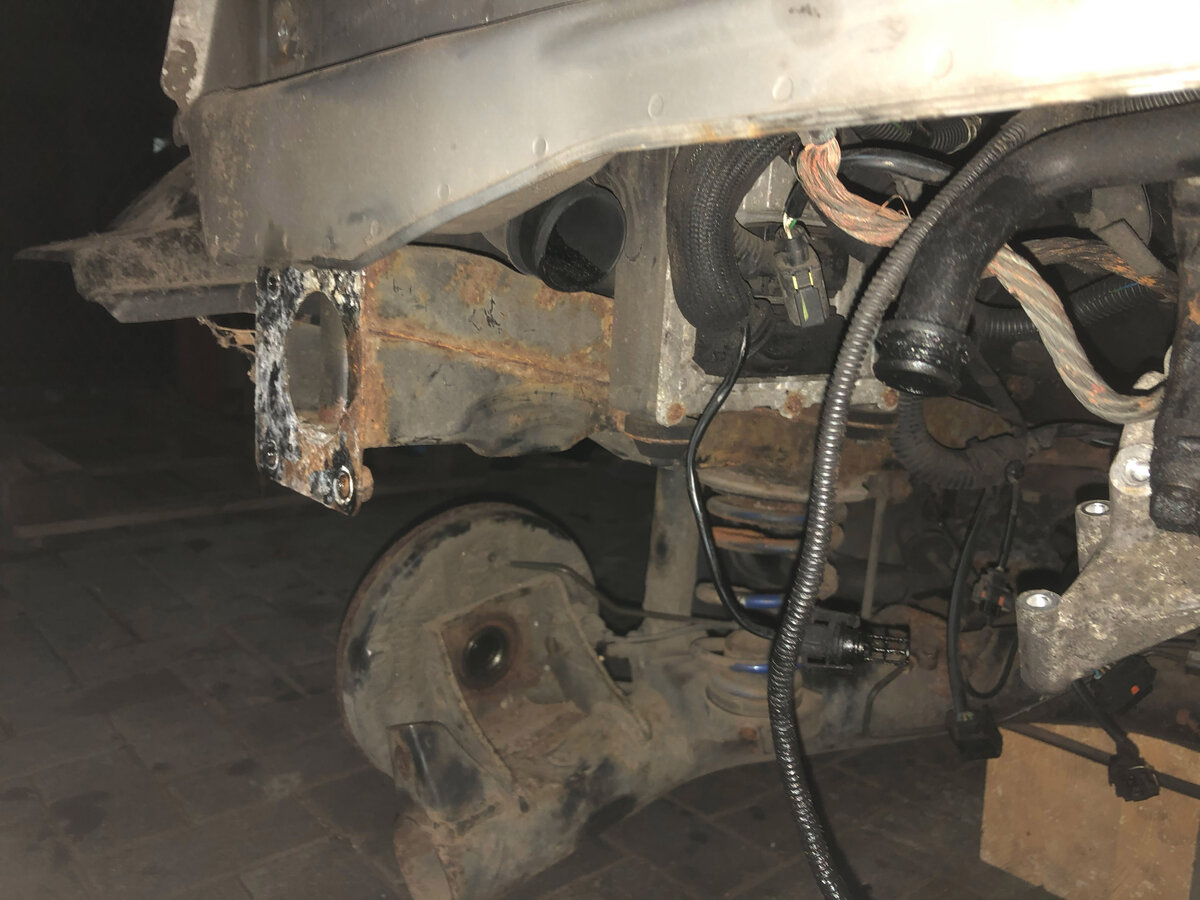

Mein Smart ist aktuell ne kleine Baustelle. Getriebe ist zur Zeit grad draußen und wartet auf Ersatz.
Im Anhang findet Ihr ein Bild vom Träger, an dem die Crash-Bar Montiert ist.
Sieht der bei euch auch so aus?
Bin am überlegen da was dran zu machen, aber von innen kommt man ja nicht wirklich dran und bisschen verbaut ist das ganze ja auch...

Das sieht bei mir überall auch so aus. Vollständig entrosten kannste natürlich vergessen. Sprüh WD40 drauf und innen reichlich rein. Verlängert die Lebensdauer um Jahre.
Grüße Hajo
Ah ok dann ist ja gut XD
Dann pump ich ihn demnächst mal voll.
Hab noch altes 20w50 Motoröl, entspricht keiner aktuellen norm, kann ich nirgends mehr verbraten, das geht bestimmt auch oder?

Nimm was ordentliches zum Konservieren!
Ich hab für meinen Roadster Ersatz stehen, der demnächst gestrahlt und neu gepulvert wird. Aber so schlimm sieht e sbei mir nicht aus. Ist halt Oberflächenrost, der bei Wintereinssatz schlimmer wird
Theoretisch kann man den Träger ja sowieso ersetzen, sollte er irgendwann mal durch rosten oder?
Dann würd ich die Aktion nämlich auf den Zettel mit neuen Federn schreiben, die sehen auch hart rostig aus, sollte es da mal eine packen, wäre das ja eine gute Gelegenheit oder?

Lach nicht. WD40 ist besser als du denkst. Das ist zuerst dünn und kriecht in alle Ritzen. In ein paar Tagen trocknet es und wird zäher. Wenn das dann im Rost drin sitzt, wäscht es nicht mehr so schnell aus. Und es verdrängt Salzwasser aus Rostporen. Klar, man kann auch mehr Aufwand treiben. Waxoyl z.B.. Aber wenn die Frage ist, wenig Aufwand oder nix tun, dann ist WD40 erste Wahl.

Ersetzen, nunja... erstmal muß dann alles raus, Motor Getriebe, und woher Ersatz nehmen? Gebrauchte Integralträger vom Schlachter sehen alle so aus. Neu kost der 800 Euro. Ist aber noch lieferbar....
Grüße Hajo
Besser als nichts wohl bestimmt, aber ich hab mal irgendwo gelernt, dass WD40 nur irgend so ein verestertes was auch immer ist und flüchtig, Langzeitkonservierung ist es halt leider nicht 😅

800was? oha.... naja gut, dann lieber wie CDIler Ersatz auf Lager legen und neu Konservieren.

Owatrol reinjauchen! Dann ein Wachs von Mike Sanders zum Beispiel drüber und da gammelt nix mehr.
Kann man relativ günstig mit einer Sonde erledigen.
Für auf die Schnelle geht WD40 Tatsache, die Konservierung ist aber nur von kurzer Dauer. Aber immerhin besser als beim Rosten zugucken!
Wir reden hier ja fast von Flugrost. Find ja die alten Smart schlagen sich super was Rost angeht. Tüv relevante Rostungen an einem Smart hab ich noch nie gesehen. Wer komplett langeweile hat kann ja so Phosporrostumwandler nehmen, wies die Amis machen. Hab das mal bei einem alten Jeep gesehen. Der hat das mit so einem Gel eingepinselt. Danach sah das Auto aus wie neu von unten. Und versiegelt ist es danach auch gleichzeitig.

@bigmountainsnow wird das dann nicht wieder abgewaschen oder so?

Die Königsklasse ist Trockeneisstrahlen mit anschliessender Versiegelung, da können die Anbauteile sogar dranbleiben. Noch fetter kommt alles auseinander und verzinken und dann pulvern.
Aber das ist dann wirklich eine Kostenfrage. Hätte ich die Zeit, ich würde mir die Arbeit antun um dann auf ewig Ruhe vor dem roten Teufel zu haben...

Diese schicken Löcher dürften die meisten 450 haben. Links und rechts, der untere Bolzen für die Mutter der Radhausverkleidung sitzt dort (oder besser saß). Direkt darunter ist ein 5mark großes Loch mit nem Gummistopfen, damit und dem Rost hast Du direkt ein riesenloch. Sieht nur fast keiner ohne zerlegen.
Bei den Cabrios gammelt zudem die x strebe unter dem Boden ganz extrem.
Vorne hinter der Front zum Innenraum sieht es auch gerne mal finster aus.
Owatrol 2x Jahr drauf und gut. Kriecht sehr gut und wird dann fest und bleibt nicht pappig und zieht Dreck an.
In Hohlräume kannst Du auch noch FluidFilm spritzen. Gibt lange Sonden auch für die Spraydosen. Ansonsten Druckbecherpistole.
Mike Sanders oder Kaltfett anschliessend und er bleibt ewig 🙂
