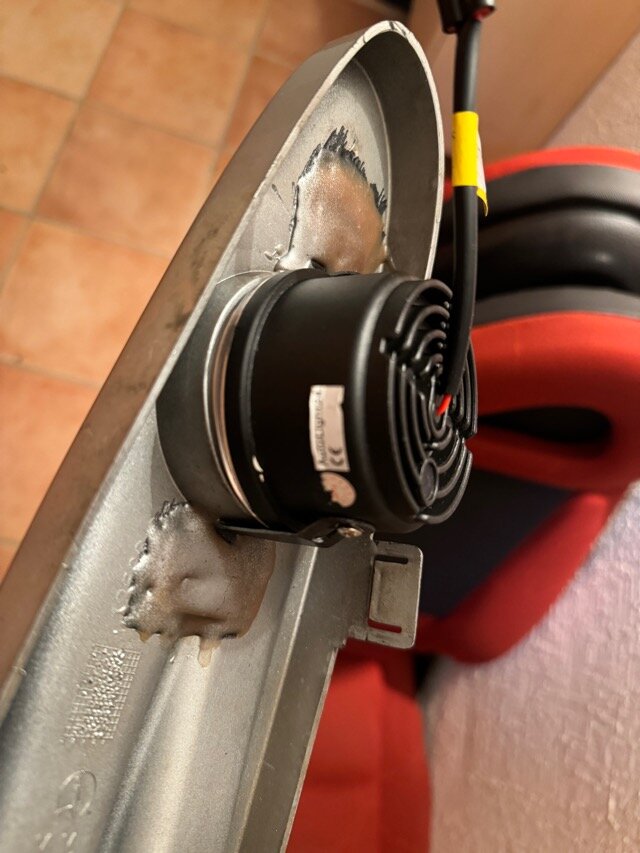

MMDN Geschrieben am 1. September 2025 vor 16 Stunden schrieb Funman: Die Halterungen für den Smart gibt es inzwischen allerdings nicht mehr. Da müßte man sich was basteln. Im Zeitalter von 3D Druck auch kein Problem. Geht auch ohne 3D-Druck. Die Universalhalterung halbieren, drehen und passend auf den Kunststoff mit 2K-Kleber befestigen. Hält seit über 2 Jahren bei mir so. Gruß, M. smart Cabrio cdi in grün von 2001-2005; smart Cabrio cdi, Baujahr 2006 in schwarz-silber seit Januar 2018 (>210tkm); smart Cabrio cdi, Baujahr 2004 in silber-schwarz seit September 2019, Rufname "Bruno" (>230tkm, R.I.P); smart 450 coupé in RubyRed, Baujahr 2005 (>200tkm) Diesen Beitrag teilen Link zum Beitrag Auf anderen Seiten teilen
Broxin Geschrieben am 1. September 2025 vor einer Stunde schrieb MMDN: Geht auch ohne 3D-Druck. Die Universalhalterung halbieren, drehen und passend auf den Kunststoff mit 2K-Kleber befestigen. Hält seit über 2 Jahren bei mir so. Du hast also die ATH K70 und kannst die voll empfehlen? Diesen Beitrag teilen Link zum Beitrag Auf anderen Seiten teilen
MMDN Geschrieben am 1. September 2025 Ich habe andere Tagfahrleuchten, die Befestigung war bei denen aber auch mit einem Universalbügel. Gruß, M. smart Cabrio cdi in grün von 2001-2005; smart Cabrio cdi, Baujahr 2006 in schwarz-silber seit Januar 2018 (>210tkm); smart Cabrio cdi, Baujahr 2004 in silber-schwarz seit September 2019, Rufname "Bruno" (>230tkm, R.I.P); smart 450 coupé in RubyRed, Baujahr 2005 (>200tkm) Diesen Beitrag teilen Link zum Beitrag Auf anderen Seiten teilen
Broxin Geschrieben am 1. September 2025 vor 2 Stunden schrieb MMDN: Ich habe andere Tagfahrleuchten, die Befestigung war bei denen aber auch mit einem Universalbügel. Welche empfiehlst / hast du? Diesen Beitrag teilen Link zum Beitrag Auf anderen Seiten teilen
MMDN Geschrieben am 1. September 2025 Keine Ahnung, hab die gebraucht einem anderen smartie für'n 10er abgekauft. Gruß, M. smart Cabrio cdi in grün von 2001-2005; smart Cabrio cdi, Baujahr 2006 in schwarz-silber seit Januar 2018 (>210tkm); smart Cabrio cdi, Baujahr 2004 in silber-schwarz seit September 2019, Rufname "Bruno" (>230tkm, R.I.P); smart 450 coupé in RubyRed, Baujahr 2005 (>200tkm) Diesen Beitrag teilen Link zum Beitrag Auf anderen Seiten teilen
