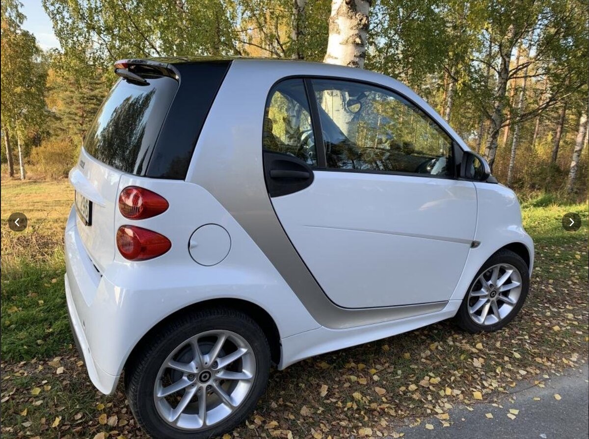

Hallo zusammen!
Habe seit gut einer Woche endlich wieder einen smart fortwo, passion, Bj 2013, 84 PS.
Heute ist was ganz komisches passiert: bin rückwärts aus der Garage gefahren, habe dann auf "A" gewechselt und plötzlich leuchten alle Kontrolllampen auf, die Ganganzeige verschwindet aber der Kleine fährt weiter. Ich bin so perplex, dass ich es gerade noch nach Hause schaffe und den Kleinen dann auf dem Garagenplatz mit abwürgen zum Stillstand bringe. Ich konnte unterwegs nichts mehr ändern an den Gängen, er fuhr einfach. Jetzt steht er da und lässt sich nicht mehr starten, keine Anzeige mehr (N oder R, keine drei Balken). Der Aktuator surrt etwas, im Armaturenbrett klackt es kurz aber mehr geschieht nicht. Was ist da bloss passiert?
