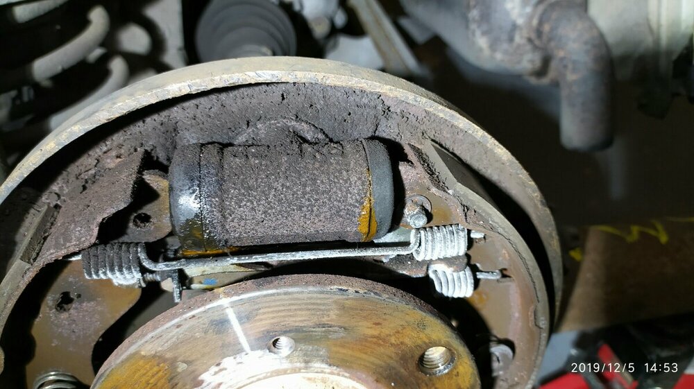

Tja Maxpower...da hast du mal wieder Recht gehabt so wie es aussieht:classic_biggrin:! Ich habe gestern und heute mal die Trommelbremsen begutachtet. Bei der Trommelbremse hinten links in Fahrtrichtung...sind die Gummimanschetten scheinbar undicht. Eine Manschette schien noch dicht zu sein. Ich habe sie mal vorsichtig etwas bewegt, da kam mir eine rostige Flüssigkeit entgegen gelaufen. Ist diese Gummimanschette gleichzeitig auch die Dichtung für den Bremszylinder? Oder sitzt da drinnen noch ein Simmering oder sowas?

So sieht der Radbremszylinder aus. Wie gehe ich jetzt weiter vor? Muss ich die komplette Trommelbremse ersetzen oder kann man den Radbremszylinder und die Bremsbacken austauschen?
Ich bitte euch um Ratschläge...😊😊.

Der Radbremszylinder ist undicht, da tauschst am besten Beide aus.

Wenn du die Kugel noch ne Weile fahren willst, mach alles neu. Backen, Trommel und natürlich die Radbremzylinder, alle beide. Aufpassen, wenn du einen Federsatz bestellst, da haben bei mir letztens nicht alle Federn gepasst, warum auch immer. Und natürlich ATE-Teile kaufen, kein China-Schrott!
Du wirst dich wundern wie schön die Kiste wieder bremst wenn du alles neu hast!
Und beim Schrauben erst eine Seite komplett fertigmachen, dann kannst du auf der anderen Seite noch gucken, wie der ganze Schrunz richtig verbaut gehört! Trommelbremse ist nicht ohne, wenn man da keine Erfahrung mit hat...

Die Teile hab ich bisher immer über I-Net bestellt, aber bei allen Autos von uns
immer nur ATE Teile für die Bremse. ( Mein Powespaßauto hat Brembo)
Du brauchst beide Radbremszylinder , Bremsbeläge und den Federsatz.
Bremstrommeln reinigen wenn die OK sind (mit Bremsenreiniger)
Beim Einbau keine Paste dranmachen,nur alles reinigen.

Irgendwo in den Weiten dieses Forums hat Maxpower mal geschrieben, dass die Radbremszylinder vom 451 auch passen. Man sollte die bevorzugen, weil die Original vom 450iger aus Grauguss sind, die des 451er aus Alu. Abmessungen und so alles identisch. Ich hab neulich welche für um die 12€ gekauft von TRW - is auch keine China Bude gehört heute zu ZF wenn ich nicht irre...
Korrekt, ZF Friedrichshafen. TRW baute übrigens meist für Amis. Brot und Butter Zulieferer der Hillbillys...
Und ja, die 451er sind von den Massen her identisch.
Ein bisschen Flutschi (gibt z.B. von ATE spezielle Paste) am Nachsteller schadet übrigens nicht. Die Trommeln habe ich auch neu gemacht an meiner Rennsemmel, der Preis ist so winzig, die kann man neu machen.
Ich weiss es nicht mehr wo ich bestellt habe, ich meine es war ein Set aus Radbremszylindern, Backen und Trommeln. Dazu ein extra Federset mit den erwähnten Problemen. So vom Gefühl her habe ich bei Amazon bestellt, ist ne Weile her.
Dichtungen für die Bremsleitung brauchste keine. Die Leitung am besten mit speziellem Schlüssel lösen und abschrauben vom Radbremszylinder (das sind so halboffene Sechskant Ringschlüssel wegen überrutschen) und kurz vor AB wieder anschrauben an die neuen Radbremszylinder. Haben Konus zum dichten. Glaube 10er Nuss zum lösen der 2 Befestigungsschrauben des Radbremszylinders.
