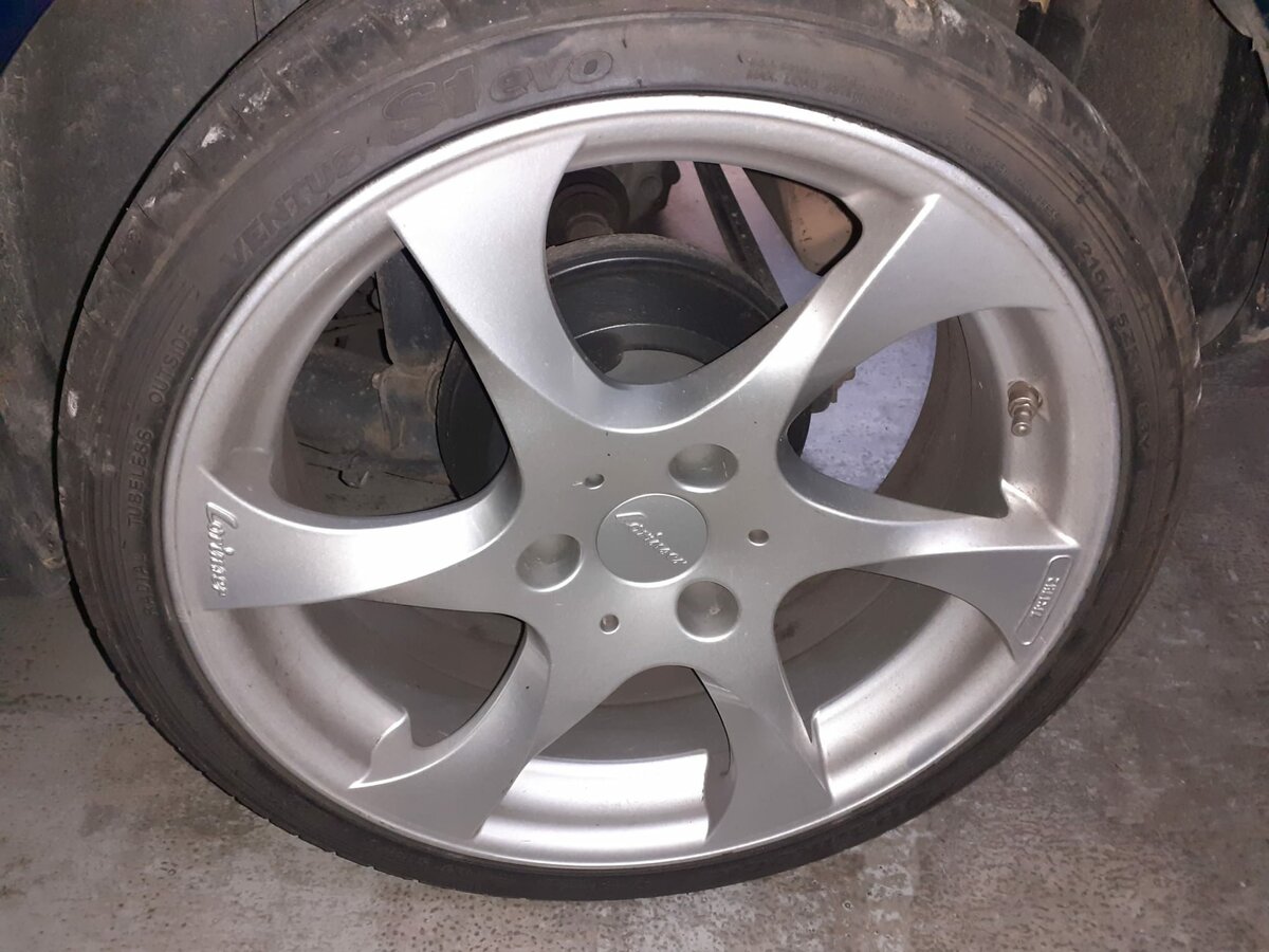

Na, der sieht doch mal gut aus! 🙂
Erinnert mich an meinen, als ich ihn gekauft habe! 😉
Hast Du auch die Bremstrommeln geschwärzt oder sind die schön rostbraun? 🤔
Das macht sich gerade bei diesen Felgen ja nicht besonders gut! 🥺
Danke!
Es muss immer Raum für Verbesserungen geben 😁
Sonst wirds langweilig

Ja aber hallo!
Immer her mit den Tips.
Schaltwippenlenkrad und tempomat sind schon auf dem postweg zu mir 😁
Noch nicht. Wollte die sandstrahlen vor dem lackieren habe aber noch keine firma mit sandstrahlgerät besucht die letzte zeit.
Oder wie soll man das ding rostfrei bekommen vor dem einpinseln?
Das rostet doch sofort wieder wenn der rost nicht pikobello weg ist oder?

Ich habe meine vor über 14 Jahren einfach mit einer Drahtbürste grob entrostet und dann als Versuch mit Hammerit schwarz matt angestrichen. Ich war schon darauf vorbereitet, daß das nicht hält und ich das alle 2 Jahre wiederholen muss.
Das sieht heute, wenn man den Schmutz und Staub mal nicht berücksichtigt, der sich darauf absetzt, genauso gut aus wie am ersten Tag, als ich das gemacht habe! 🙂

Die Trommeln in Silber wäre aber bestimmt auch passend oder meinst du nicht? 🤔
Gerade eben schrieb Broxin:
Nee in silber finde ich nicht so gut, mir gefällt das Schwarz besser!
Ist aber natürlich Geschmacksache. 😉

Hmmm... Ich frag euch jetzt einfach mal haha.
@Funman Hast du mal ein bild wie das jetzt aussieht (rad mit der sichtbaren silbernen trommel?)
@Ahnungslos hast du ein bild von deiner Felge wie das aussieht mit schwarzer trommel?
vor 5 Minuten schrieb Broxin:
Nein, habe ich nicht, da ich meine Trommeln immer rot lackiere. Ich lackiere aber unzählige andere Teile mit Hammerit Silber. Meine Aussage bezog sich nicht auf das Design, sondern auf die von Ahnungslos bereits erwähnte Haltbarkeit. Nach meiner Erfahrung ist der Rostschutz mit Hammerit Silber noch mal deutlich besser als mit den anderen Farben (schwarz, rot, weiß...).

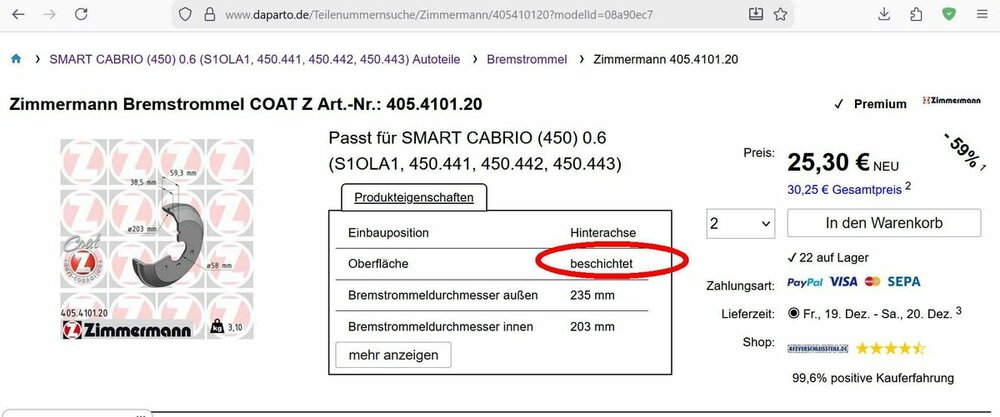

Bevor du die Bremstrommeln sandstrahlen läßt, kauf dir einfach ein paar neue für einen fairen Preis im Netz.
Ich habe für mein Cabrio vor paar Jahren beschichtete Trommeln gekauft. Da hält der Lack noch ganz gut. Die haben bisher allerdings kein Streusalz erlebt.
Hier habe ich dir mal Bremstrommeln von Zimmermann (beschichtet ~55€ 2 Stück, inklu. Versand) rausgesucht.
Wurde jetzt auf die Schnelle in der dunklen Tiefgarage aufgenommen, von daher evtl. a bissle täuschend im Eindruck.
Wie schon geschrieben, der Lack ist über 14 Jahre alt und sieht immer noch topp aus! 🙂
Mir gefällt einfach der Kontrast schwarze Trommel zu silberner Felge besser, aber das muss jeder selbst wissen!
Wem Silber besser gefällt, der kann die Trommel auch silber färben! 😉

Nachdem die TRW - Trommeln in silberfarben schon nach kurzer Zeit rostbraun wurden habe ich die Zimmerman Coat - Trommeln  gekauft . Passen sehr gut mit der grauen Farbe zu den Bali - Winterfelgen in mattschwarz und zu den Alutec - Sommerfelgen in graumetallic. Passt auch zu den Zimmerman Sportbremsen gelocht an der Vorderachse . Bisher ohne Problem . Nach Streusalzfahrt einfach mal gut abduschen .

Wo gibts denn solche für den smart und was kosten da zwei?
vor 7 Stunden schrieb Ralf_47:
Danke danke, schue ich mir mal an.
Meint ihr, dass teile die noch heute für den smart hergestellt werden mit der erstausrüsterqualität vergleichbar sind oder kommt da qualitätsmäßig an die original verbauten teile nichts ran?

Ach bin ja auch doof. Der Ralf hat sie ja oben schon rausgesucht 😁
Die Haltbarkeit von solchen Dingern in Sachen Korrosion wird nicht selten überschätzt!
"Beschichtet" allein hat noch gar nix zu sagen! 😉
Entscheidend ist die Korrosionsbeständigkeit dieser Beschichtung!  🙂
Ich würde solche im Neuzustand erneut behandeln, damit sie richtig haltbar sind.
Ich meinte eher, ob sich das Material, sprich der Stahl eher verschlechtert hat. Man kennt es ja: keine deutsche Qualität mehr, sondern Stahl aus China oder sonst irgendwo her, der viel schneller rostet. Gibt's da Erfahrungsberichte? .
