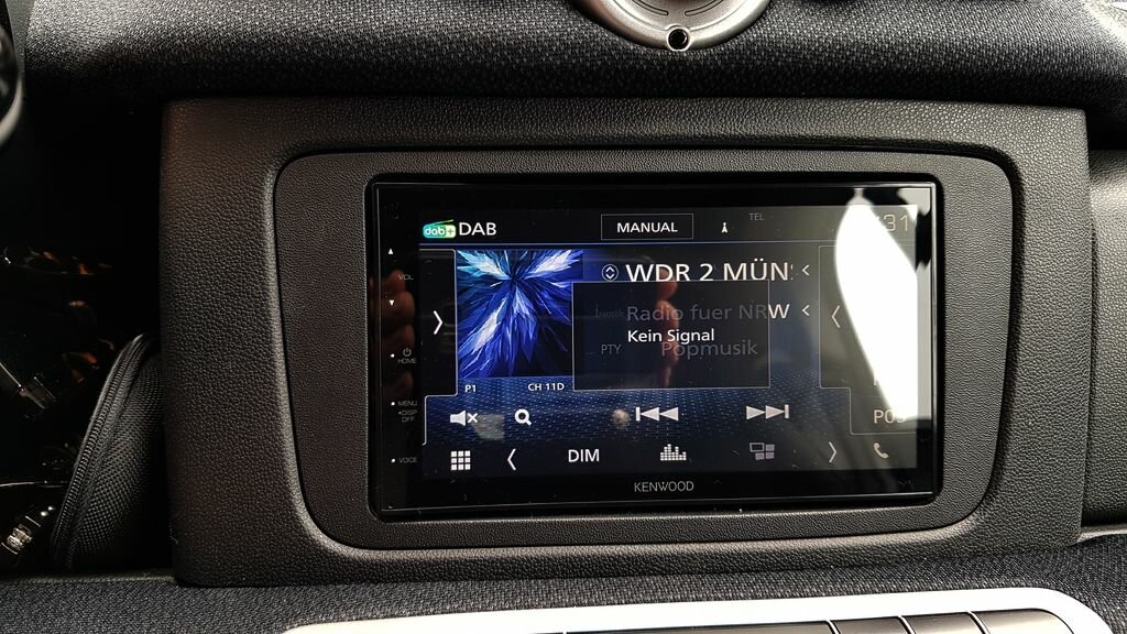

Das Kenwood macht Zicken.
Das Bild flackert und schaltet z.B. bei GoogleMaps zwischen Tag- und Nachtmodus hin und her.
Auch in anderen Apps. Aber nicht immer..

Also der Fehler mit dem Dimmer war genauso, wie oben beschrieben:
"Ständiger Tag- auf Nachtsicht Wechsel im Android Auto Modus"
Den Dimmer einfach ein oder ausschalten. Aber nicht auf SYNC stellen.
Danach war alles o.k. und der Zauber vorbei.
Der Einbau ist nun abgeschlossen, alles funktioniert soweit sehr gut.

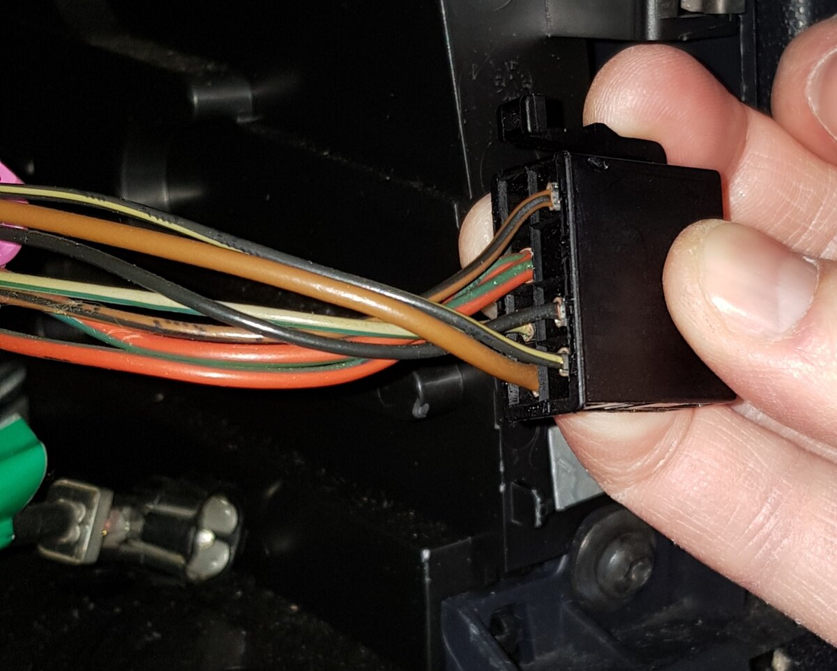

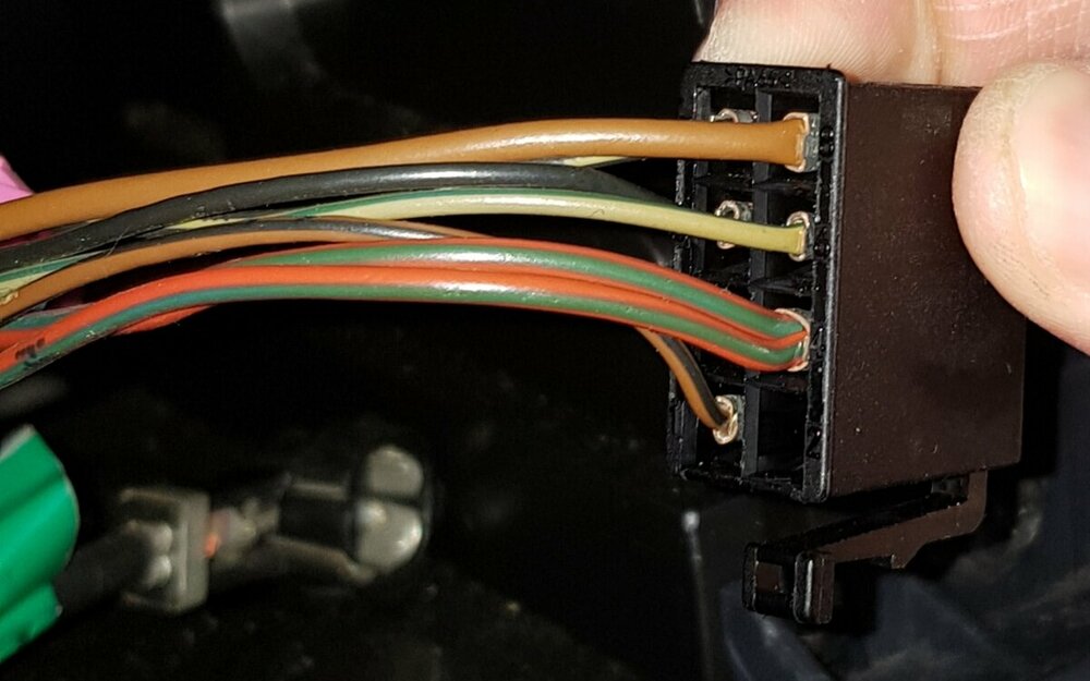

Ich bin bei meinem leider noch nicht weiter gekommen. Ich bin eher verunsichert: nachdem  ich das Bosch Highline rauszog sah ich an dem stecker der die Stromversorgung sicherstellt, völlig andere Farben als es im "451 Fremdradio einbauen" -Thread gezeigt wurde. Radio vorrüstung (C08) ist allerdings vorhanden. Ich hab mal den stecker geknipst. (Zwei mal der gleiche Stecker  nur unterschiedlich geknipst)
451 1.0 Turbo Coupé
Ist das eine andere Belegung als in den Fahrzeugen mit Radiovorbereitungen ohne Bosch Radio ?
Ich trau mich nicht, da etwas zusammen zu stecken, in der Befürchtung mein neues Radio zu bruzzeln

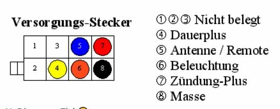

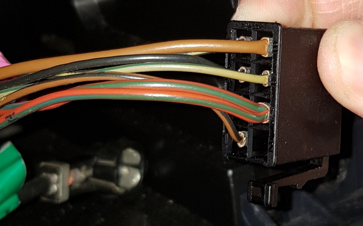

Hast du ein Messgerät, womit du die Ausgänge kurz durchmessen kannst?
Zu deiner Orientierung nimm die Grafik und schau auf deinen Stecker.
Damit müsste das doppelte orange/grüne Kabel Dauerplus sein (Nr.4) .......usw.

Hattest du bisher kein Radio verbaut?
Am 19.2.2021 um 16:16 schrieb Hokur:
Das wundert mich nicht, denn in dem Fred "451 Fremdradio einbauen" handelt es sich um einen uralten, in dem noch die Steckerbelegung in 2007/2008 aktuell war und komplett geändert werden musste.
Das war aber eine ganz andere als bei den neueren 451ern. Die Steckerbelegung der alten 451er war ohnehin bar jeglicher Realität und System! 🙄
Bei neueren 451ern, und um einen solchen müsste es sich bei Dir handeln, wenn ein Highline Radio verbaut war, müsste die Steckerbelegung eigentlich passen. Das einzige, das evtl. geändert werden müsste ist die Belegung für Dauerplus und Zündungsplus zu tauschen, wenn die an Deinem neuen Radio andersrum aufgelegt ist. Das merkt man daran, wenn Dinge, die gespeichert werden sollten, nach dem Ausschalten der Zündung wieder weg sind. Das ist dann ein typisches Zeichen dafür, daß Dauerplus und Zündungsplus getauscht werden müssen.
Aber die sonstige Steckerbelegung müsste passen.
Die Steckerbelegung der neueren 451er ist kompatibel zu der Standardsteckerbelegung der Zubehörradios.

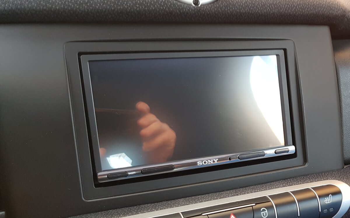

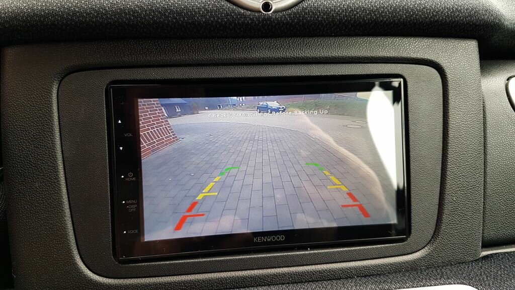

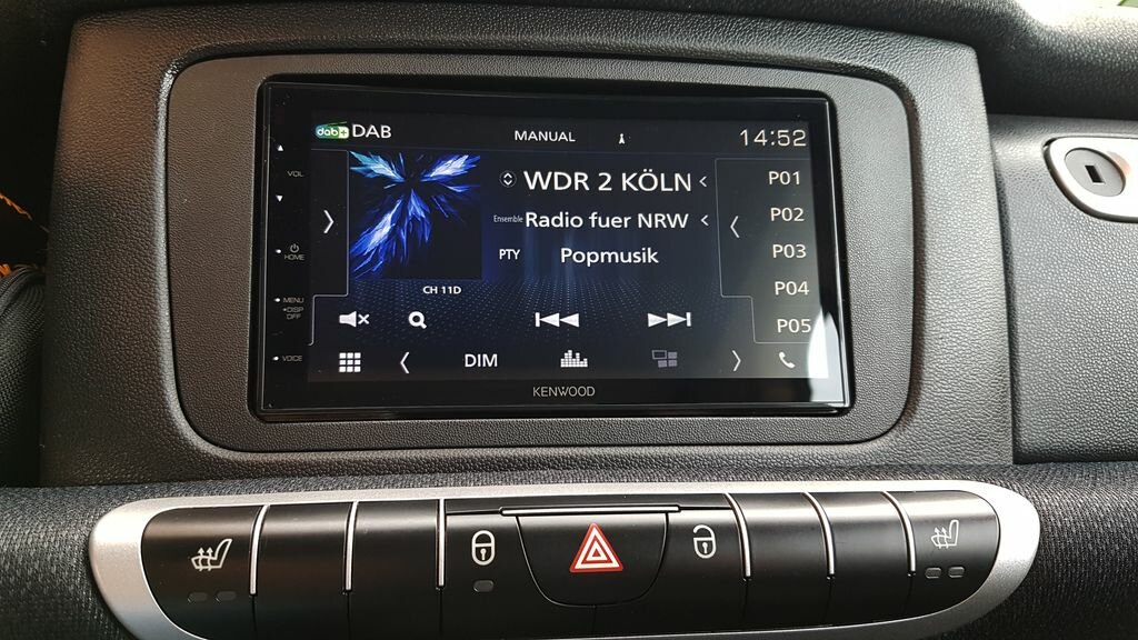

Hier mal auch ein Bild von meinem eingebauten Zustand 🙂
bearbeitet von Hokur
451 1.0 Turbo Coupé
vor 18 Stunden schrieb Hokur:
Es war tatsächlich genauso wie du sagtest. Danke nochmal für die Aufklärung.  🙂
Das sieht doch super aus. Ein tolles Ergebnis. Hier sagen die, die das Gerät vorher und jetzt gesehen haben: "Jetzt passt alles zusammen. Das alte Bosch Navi hatte so ein kommodes Aussehen".
Siehst du, wir haben unseren mhd (my hot devil) in ein neues Zeitalter gebeamt.🙂
Noch viel Freude mit dem tollen Teil.🙂

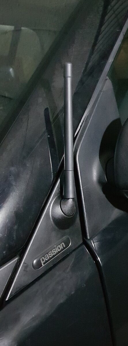

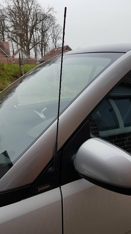

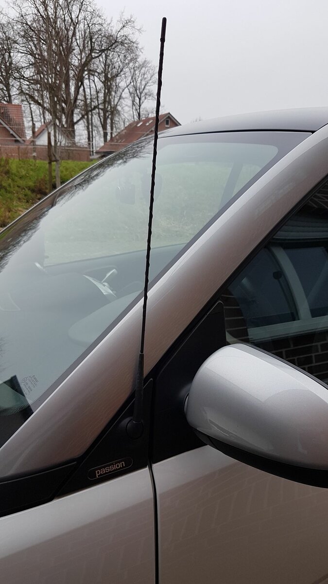

übrigens: ich teste gerade mit dem Splitter-Verstärker eine Kurzstab-Antenne. Läuft super mit dem Empfang. Und das Windgeräusch ist fort 🙂
Das ist auch für mich noch ein Thema.
Der DAB Empfang könnte etwas besser sein, ab und zu bricht der Empfang weg (Bild).
Ich schiebe es aber auch ein wenig auf die etwas mangelhafte Versorgung hier im Westmünsterland.
Hast du einen Tipp (Link) für mich, wo ich die her bekommen kann?
Ich möchte auch noch etwas an der Empfangsqualität tun.😁
Hat der Sony eigentlich auch einen Videoeingang für Rearview?
Ich such Dir gleich schnell den Link zu meiner Antenne raus. Denke ich sende den Per PN wegen Forenrichtlinien, oder ?
Mein Sony kann auch eine Rückfahrkamera  bedienen, allerdings wollt ich in meinem Smart keine einbauen^^
Mein Dimmer funktioniert übrigens aufgrund eines eigenen Helligkeitssensors des Radios. Der ist neben den Hardware Knöpfen vorne. Bisher flackert nichts.
Ich bin  mir allerdings nicht sicher ob der Empfang mit der Kürzeren Antenne besser wird. IdR wird der Empfang  eher schlechter. Denke das werde ich dann ausserhalb der Ballungsräumen  Rhein Ruhr bemerken.
