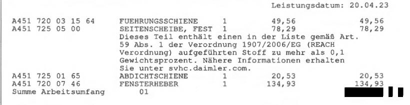

....diese Führungsgummis zur Führung der Fensterscheibe hat da jemand die OE Teilenummer bzw. wer sie verkauft? Benötige ein Führungsgummi rechts ( ist eingerissen)!

@zett
Schau mal unter folgender Verlinkung (KLICK HIER)
Wenn du das Teil 70 meinst, das gibt es nur komplett in Verbindung mit der kleinen Seitenscheibe.
Die Teilenummer veröffentliche ich über einen Ausschnitt meiner Rep. Rechnung, da im April 2023 mein Auto aufgebrochen wurde und im Sternen Center auf Versicherungskosten repariert wurde. (siehe Dokumentenausschnitt im Anhang)

'#Smart911a :   Ja, dieses Führungsgummi meine ich!
# Smart451 :  ....suche das Führungsgummi für den 452er Roadster

Danke für die Antwort...
Explosionszeichnungen der OE Teile hast du nicht zufällig vorliegen?

vor 1 Stunde schrieb zett:
Wer Lesen kann, ist klar im Vorteil! ....und damit meine ich mich. 😉
vor 39 Minuten schrieb zett:
Schau mal unter folgender Verlinkung. (KLICK HIER)
