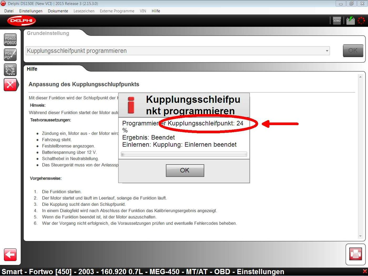

ich hab mit dem Delphi mein Aktuator neu angelernt.
Jetzt steht da "Kupplungsschleifpunk 24%"
Was bedeutet das? 🤔😃
