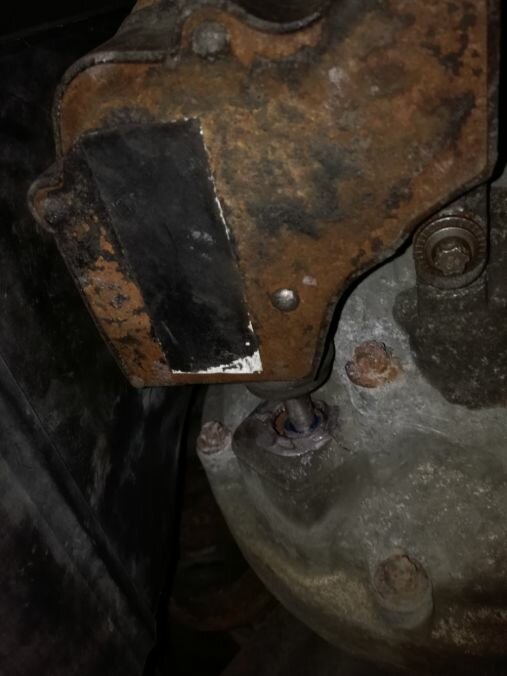

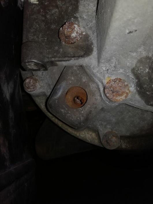

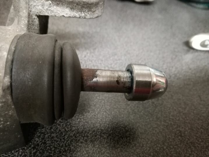

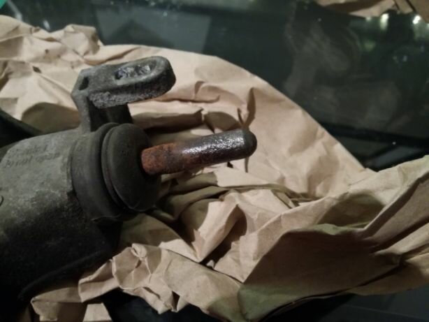

So, zum Bericht:
Vorab, es fkt. wieder alles perfekt!
Ich hab auf den Bolzen des Aktuators ein M10 Gewinde gedreht, eine M10 Hutmutter raufgeschraubt (mit Loctite gesichert) und die Kanten abgefräst.
Dann die neue Kugel und die Pfanne mit Graphit Anti-Seize-Schmiermittel gefettet und alles wieder eingebaut. Da die neue Kugel nun eine andere Auflagefläche hat, sollte das nun ewig halten.
das Loch:
Aktuator-Bolzen vorher:
nachher:
wieder eingebaut:
