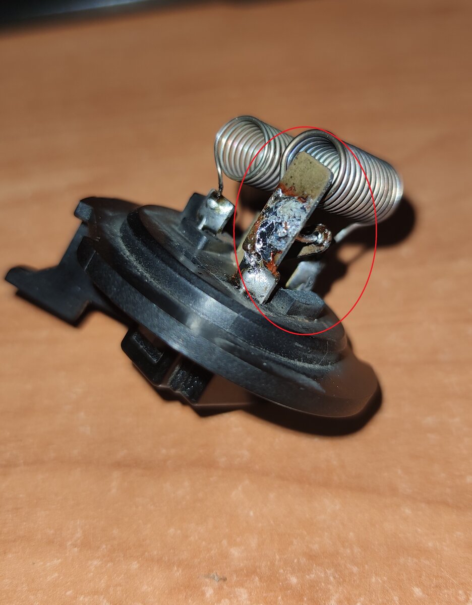

Moin Leute, nach dem tollen Video von Smarrt und der unermüdlichen Hilfe von Ahnungslos (mit viel Ahnung) habe ich heute den Widerstand vom Gebläse ausgebaut. Damit sich alle interessierten mal ein Bild davon machen können setze ich in diesen Thread die Bilder ein... Die besagte zu reparierende Stelle (Lötbrücke) ist auf dem Bild recht deutlich zu erkennen. Ich hoffe ich habe das richtige markiert. Ansonsten bitte ich Ahnungslos um Korrektur 🙂
Smart 450 City Coupe Pulse
0,6ccm 40 KW
Bj.07/2000
KM: 94.000
Irgendwann wird irgendwie irgendwo alles wieder gut...

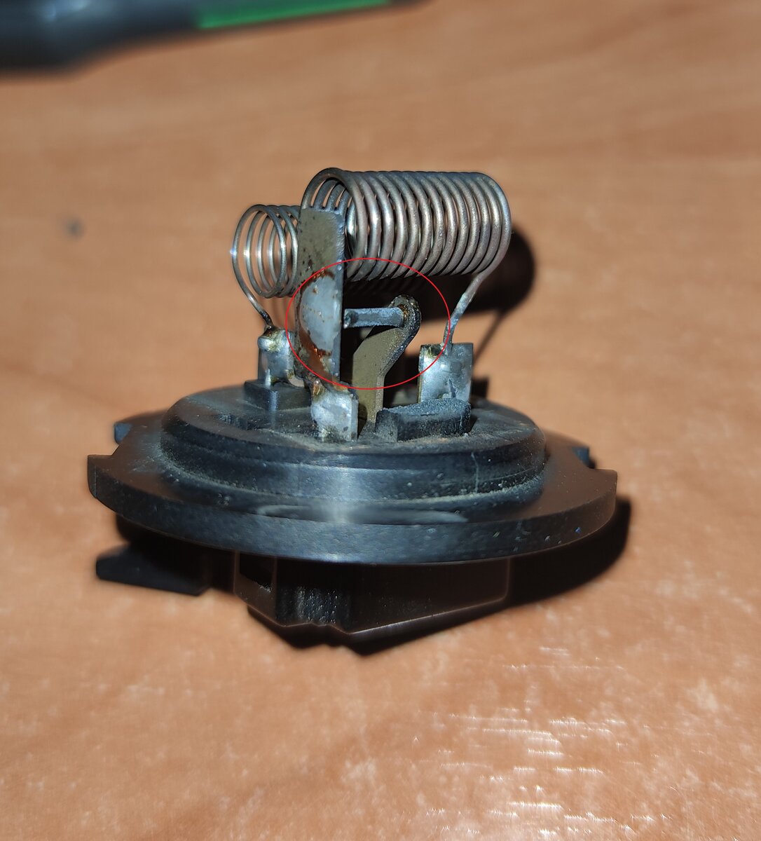

Bild 2

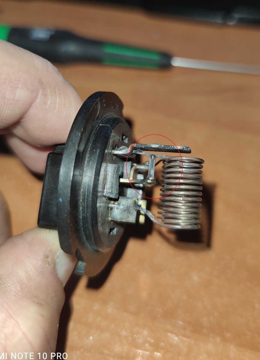

Bild 3

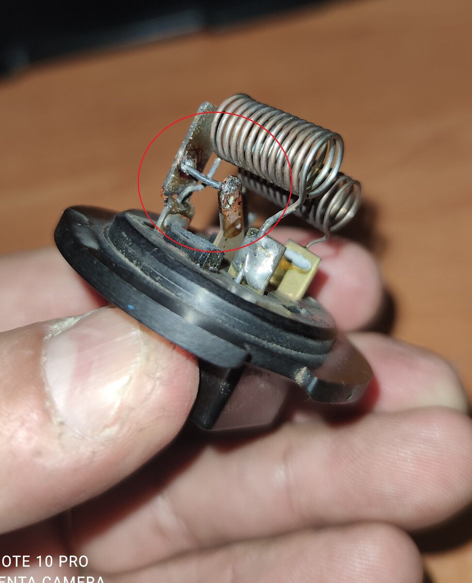

Und die nächsten 3 Bilder in reparierter Form. Allerdings noch nicht am Auto probiert. Das mach ich dann am Wochenende...
Viele Grüße aus dem Norden
Neverhope

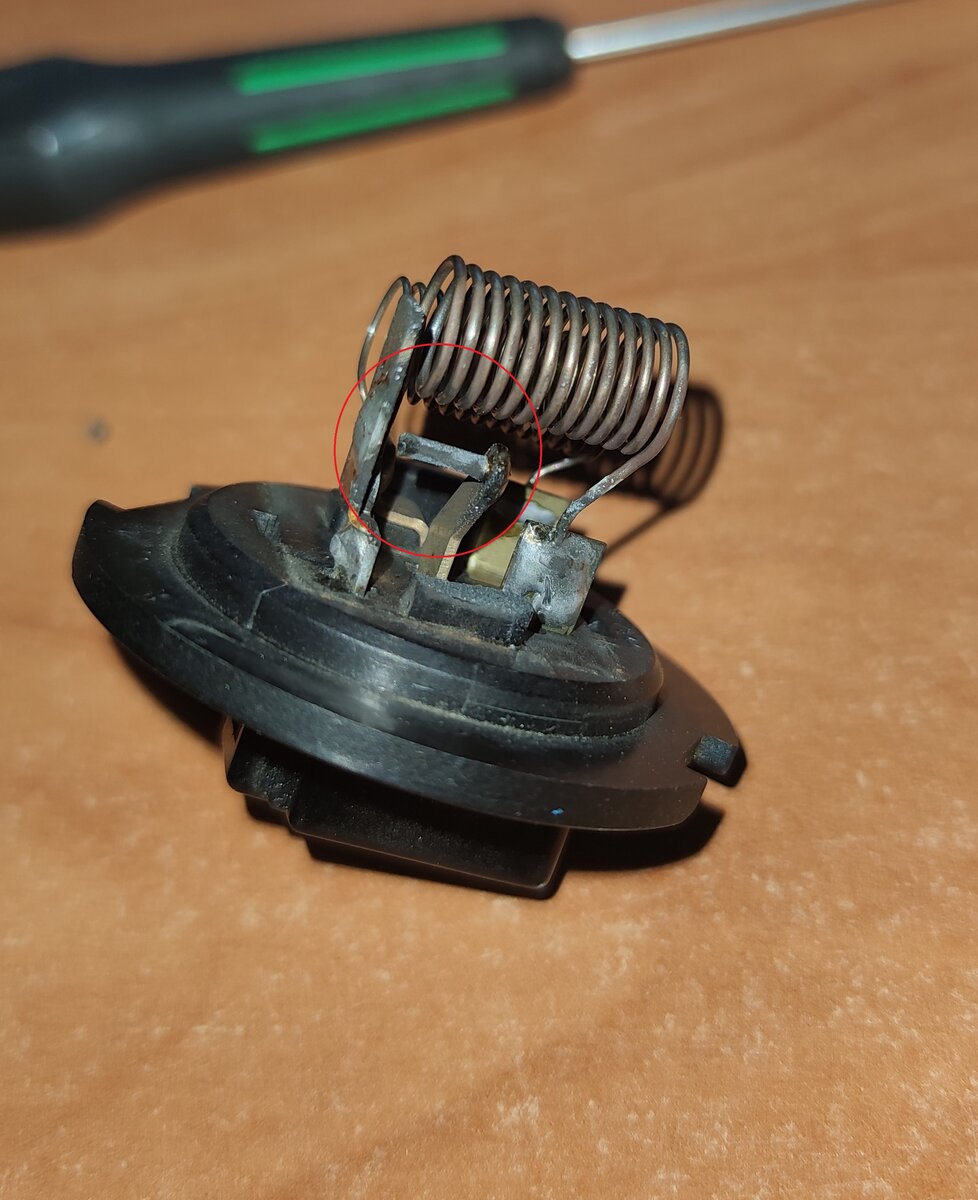

Bild 2 repariert

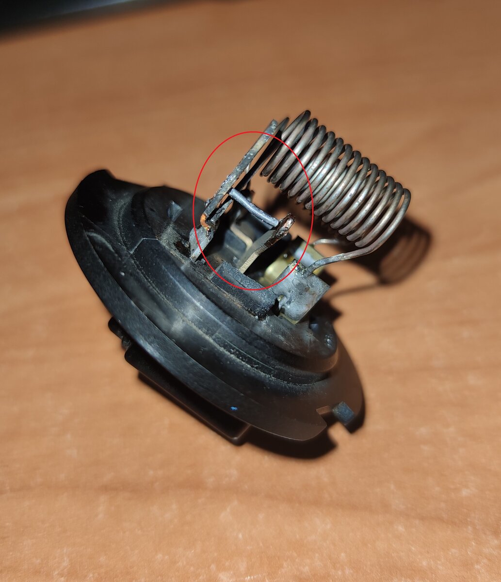

Bild 3 repariert
