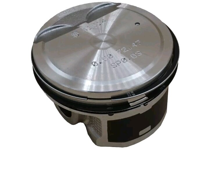

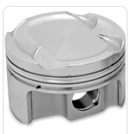

Es geht darum das der Motor des Mopf andere Kolben und andere Einspritzdüsen hat um die Euro 5c zu erreichen. Der TE hat nur Euro 5a welche nur mittels Software ohne Motoranpassung erreicht wurde.
Daher benötigt o.g. Euro 5c Motor um richtig zu laufen eben auch die Mopf Abgasanlage und das Mopf Steuergerät.
Man kann da was basteln um diesen Motor auch mit der EU 4 bzw 5a Technik zu betreiben das ist dann aber nicht korrekt aufeinander abgestimmt und läuft daher nur semigut.
Oben Euro 4 (5a) Kolben unten Euro 5c
