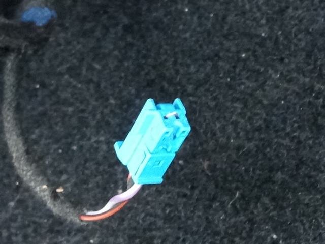

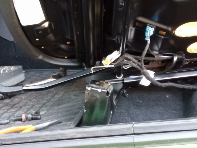

Einfach den Schalter in der Gurtpeitsche kurzschließen, dann ist Ruhe.
Dazu
  1. Sitz ausbauen (vier Torxschrauben an den Sitzschienen herausdrehen)
  2. zweipoligen blauen Stecker entriegeln und abziehen

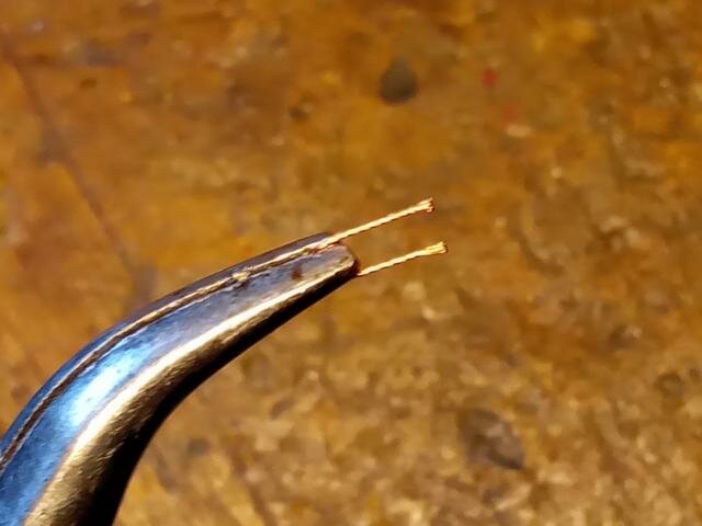

  3. zwei bis drei Adern einer dünnen Kabellitze zu einer 2cm langen ganz dünnen U-förmigen Litze drehen
  4. diese in U-Form in den Stecker schieben
  5. Stecker wieder einstöpsel
  6. Sitz wieder anschrauben
