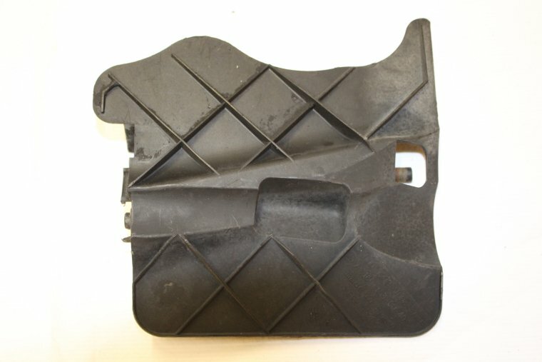

So würde die angesprochene Generatorabdeckung beim 450 aussehen:

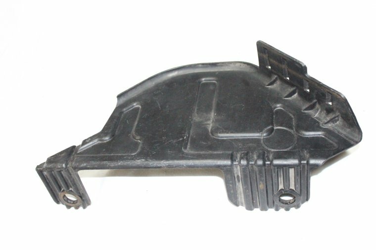

Und so die Abdeckung für den Riementrieb:
Letztere wird mit Spreiznieten befestigt. Leider ist das Bild von pueppi sehr undeutlich.

So, es ist definitiv die Abdeckung der Lima wie hier auch schon beschrieben.
Bekommt man das Teil irgendwie wieder in die Position wo es hingehört?
Das mit den Bildern hochladen hab ich leider nicht hinbekommen! :(
Na bitte, ich sags doch.
Wenn die Abdeckung noch heil ist, die wird von unten nach oben in Position geschoben und rastet ein. Zuerst wird der Stift, der auf dem Foto oben in der Öffnung zu sehen ist, in der Nähe der Lima Riemenscheibe eingehängt, da ist ein Loch. Auf der anderen Seite sind 2 Laschen mit Nüpsis, die müssen in 2 andere Löcher. Siehs dir in Ruhe an, dann wirds klar.
Wenn die Abdeckung gebrochen ist, dann gehts ggf. nicht. Die besagten Laschen brechen gerne weg, wenn sie zu stark gedrückt werden.
