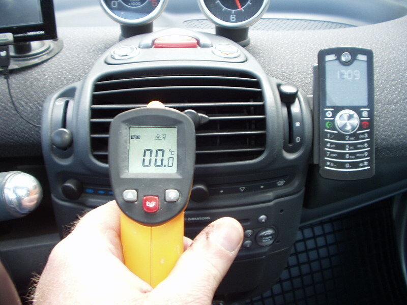

nach fehlerbeseitigung und neubefüllung schnee im innenraum... :-D
