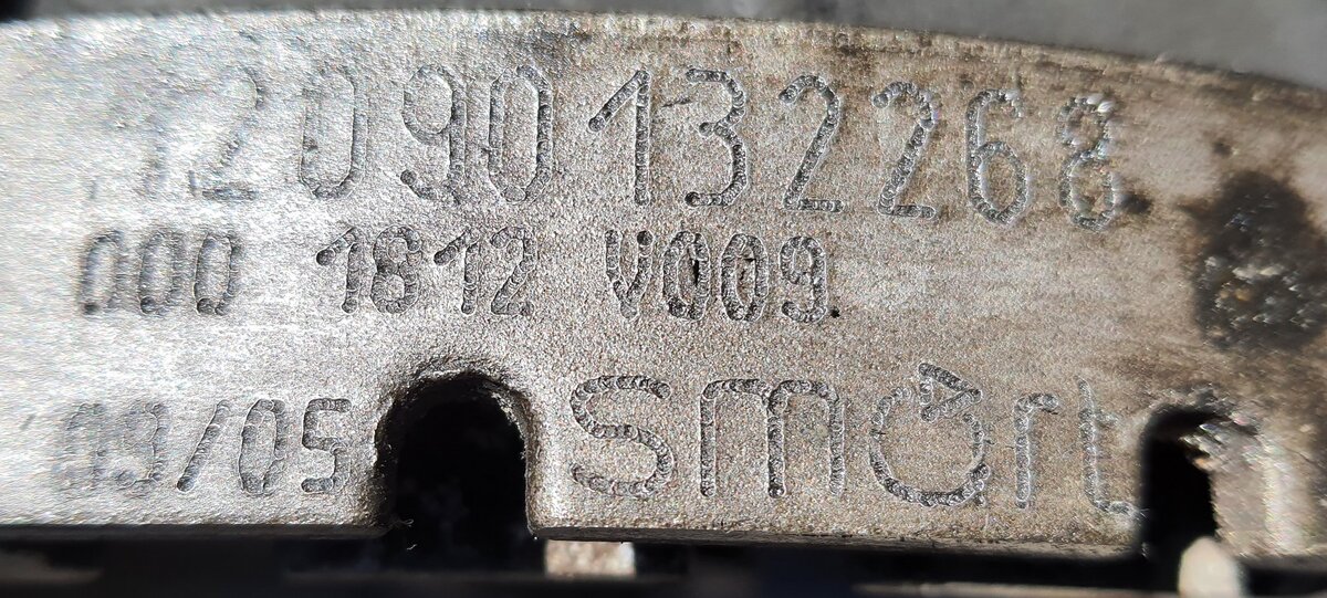

Beim CDI von meinem Frauchen mit EZ 10/2005 und langer Übersetzung war ein V009 verbaut.
Das liegt jetzt in der Garage.
Es dürfte wohl die letzte Version mit langer Übersetzung sein.
Am Getriebe ist unter der Teilenummer aber auch das Produktionsdatum eingraviert.
