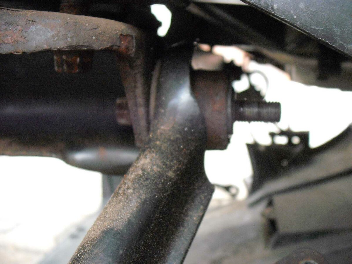

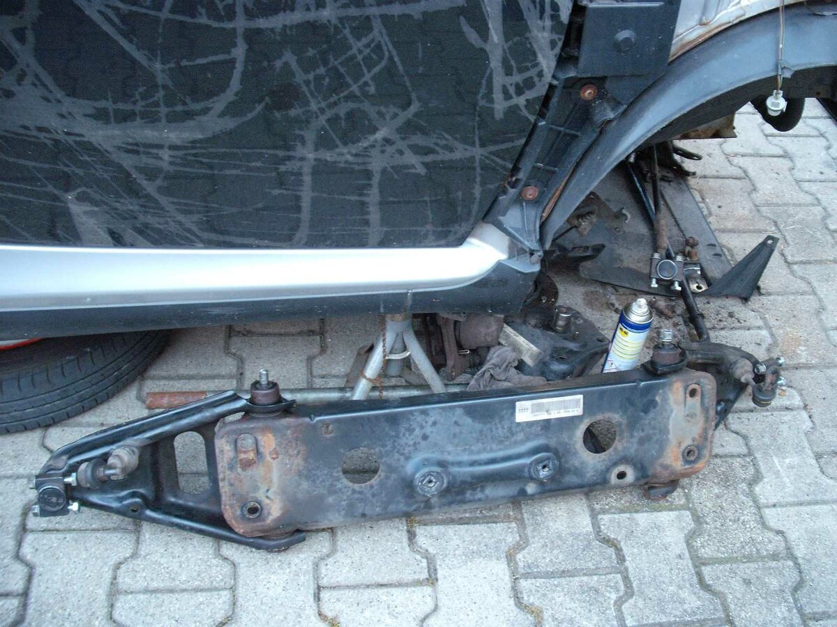

Ich bin gerade dabei vorne am Fahrwerk nach 275tkm alles neu zu machen. Sieht noch recht ordentlich aus. Hab schon schlimmeres gehabt.
Nun bekomme ich eine Schraube am Querlenker nicht auf und weiß auch gar nicht so recht wie die drin ist. Die Torx Schraube läßt sich bewegen, jedoch kann ich die auf der anderen Seite nicht kontern und der Gummi von der Buchse dreht sich mit.
Was meint ihr wie ich die rausbekomme.
Ich bin gerade noch dabei die Traverse auch weg zu schrauben. Ist soweit alles gelöst nur die Lenkung ist noch dran.

Die "Traverse" muß dazu nicht ab. Die Schraube muß einfach rausgehen. Ist ggf  festgerostet.
Die Schraube ist nur reingesteckt...also rausklopfen. Da fehlt aber eine dicke Scheibe die unter die Mutter kommt. Die haste schon abgenommen denk ich mal.
Danke für die Antworten. Ich werde berichten wie es weiterging.

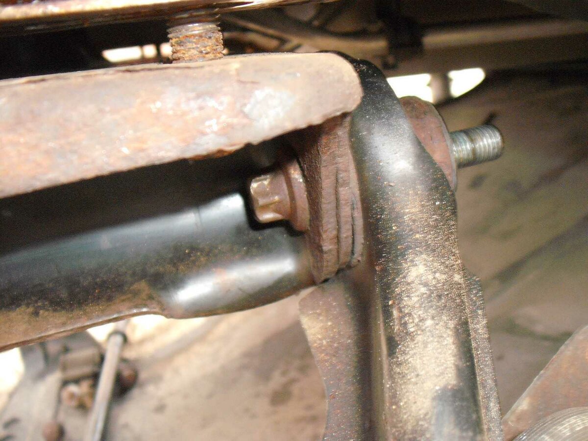

So, das Ende vom Lied ist, daß beide Querlenkerschrauben festgerostet sind und das Gummi sich in der Buchse mit dreht. Jetzt tu ichs über Nacht mit Rostlöser einweichen und hoffe ich kann die morgen rausschlagen.
Hat jemand eine andere Idee wie ich die Schrauben sonst noch rauskriegen kann?

mit dem Hammer rausschlagen. Die sind dort nur reingesteckt. Schrauben würde ich sowieso neue reinmachen
bearbeitet von Smart911a
Ansonsten die Mutter wieder aufdrehen, sonst kloppst du das Gewinde breit!
Und nicht auf dem Boden wenn es geht, sondern ein Eisen unterlegen hinter der Schraube, damit es nicht federt...
vor 14 Minuten schrieb Outliner:
ja ... nur so machen das ist wichtig sonst federt das zu arg und du klopst noch den Rahmen platt
Wennd ein Gasbrenner hast Schraubenstummel der rausragt rotglühend machen...abkühlen und draufhauen. Die Schraube dann aber erneuern. Den Querlenker musste eh erneuern wenn sich die Buchsen jetzt schon drehen
