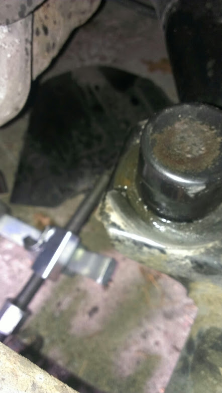

Jetzt habe ich noch eine Frage zu den Anschlagpuffern hinten.
Bild 1
Bild 2
Wenn man Bild 1 mit Bild 2 vergleicht, sieht man, dass bei Bild 2 deutlich mehr Restfederweg vorhanden ist. Mir kommt es so vor (habe noch nicht gemessen), dass der Anschlagpuffer auf Bild 1 sowohl oben als auch unten geringfügig länger ist. Hat hierzu jemand Informationen?
Zur Erklärung:
Bild 1 ist ein Oldliner, Januar 1999 mit Eibach direkt nach Einbau
Bild 2 ist ein 2001er Cabrio mit Maxtrac (RS-Parts) direkt nach Einbau
[ Diese Nachricht wurde editiert von LI am 06.05.2013 um 08:12 Uhr ]

Bild1 ist bestimmt sehr tief aber so was fährt "bescheiden".
Bild2 könnten auch K.A.W. Federn sein. Das setzt sich bestimmt noch bis zur Unfahrbarkeit.
Die Auflager kann man im Metall kürzen
(habe sorgar noch welche hier liegen) wenn man kurze Dämpfer verbaut.
Es ist aber alles kein Plug & play. Da gibt es einiges zu beachten damit es fahrbar und haltbar ist.
Hallo Eddy,
vielen Dank für die Rückmeldung. Naja soweit würde ich auch nicht gehen (abflexen und neu anschweißen).
Mir kam es nur so vor, als wäre der eingesetzte Gummidämpfer kürzer. Ich muss die zwei mal nachmessen.
Wenn es so wäre, würde ein kürzerer Gummi die Situation in Bild 1 verbessern.
Bei 2 hoffe, ich dass sich nicht mehr viel setzt. So wäre es noch ok.

wie: oben und unten????? Unten ist ein Metalldom, da ist nix was federn kann!!! :roll:
Und der Unterschiedliche Abstand kommt durch unterschiedliche Tieferlegung, welche wiederum aus unterschiedlichen Federn resultiert :roll:
Und in beiden Fällen liegen die OBEREN Gummipuffer im Fahrbetrieb ( Belastung) auf den unteren Metalldomen auf!
