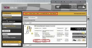

Das KW war ursprünglich auch mein Favorit.
Seltsamer weise ist es erst, auch beim Cabrio, ab .01/2004 verbaubar.
Ein Besuch beim Fachhändler und dessen Anruf beim Hersteller haben daran nichts geändert. Man bekommt es also erst ab 01/2004 eingetragen, obwohl meines Wissens zumindest das Cabrio von Anfang an unverändert gebaut wurde.

Aber ich kann weder im Gutachten noch im kW onlineshop eine derartige Einschränkung finden...

Im Shop sieht das bei mir so aus:
Und das war auch der Grund warum der KW Performence Partner DD Customs den Einbau in meinen 2002er abgelehnt hat. Auf mein Bedrängen hin hat er zuvor noch mal längere Zeit direkt mit KW telefoniert, denn ich hatte die Limitierung auf 01/2004 auch übersehen.

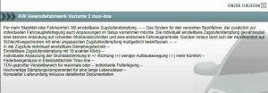

In den Shopangaben steht doch: Härteverstellung Zugstufe (Vorderachse)
In der Einbauanleitung konnte ich dazu aber nichts finden. Kann man an den vorderen Dämpfern an der Zugstufe was verstellen? Da müßte ja irgendwo ein Ventil o.ä. sein.
Ich meine nicht die Gewindeverstellung der Feder sondern eine Verstellung der Dämpfung (direkt am Dämpfer) beim Ausfedern.
Die Dämpfung der Vorderachse erscheint mir beim Bilstein nämlich nicht optimal. Insbesondere bei schneller Autobahnfahrt und dicht folgenden Querrillen/stößen schaukelt sich bei mir die Vorderachse teilweise extrem auf. Das "Flattern" läßt dann erst bei drastischer Geschwindigkeitsreduzierung nach.
Eine einstellbare Dämpfung der VA wäre ein weiterer Pluspunkt des KW-Fahrwerks.
Laut Einbauanleitung läßt sich die Höhenverstellung der hinteren Feder nur im ausgebauten Zustand vornehmen, weil sie oben in der Federaufnahme sitzt. Kannst du das bestätigen?

Ja, kann ich. Die gewindeverstelkung hinten sitzt oben. Einziger Nachteil des Fahrwerks.
Die Zugstufe lässt sich im eingebauten Zustand einstellen vorne wie hinten.
Vorne ist ein kleiner innensechskant oben in der kolbenstange (ähnlich wie früher bei gelben koni) und hinten hat man ein Rädchen an dem man die Härte einstellen kann. Schau mal im Shop, da gibt es Niclas Gutachten, einbauanleitung und Dämpfer-Einstellanleitung zum Download. Sind auch Bilder dabei.
