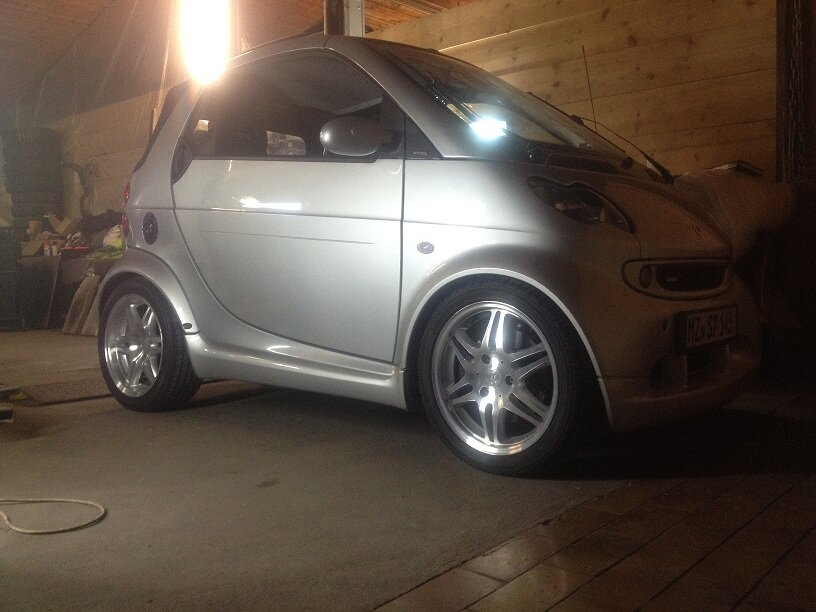

Also der Meenzer war gestern bei mir. Wir haben das Bilstein Fahrwerk eingebaut und viel an der Hinterachse getestet gefummelt und gemacht.
Alsooooooooooooo
Dämpfer von SERIE zu BILSTEIN sind IDENTISCH groß. Und im zusammen gedrückten Zustand auch. BIld wir Meenzer nachreichen er hat Bilder gemacht und ich gehalten :-D . Von wegen 1cm LÄNGER. Der BEWEIS wird kommen. GLEICH LANG.
Unter anderem haben wir uns dann die Aufnahme (HINTEN) angeschaut wo die Feder gehalten wird oder auch der Versteller drin sitzt. Alles so gelassen wie es sein muss und auch alles eingebaut wie es vorgeschrieben wird.
Aber jetzt kommt die Sache die wohl keiner gedacht hat :-D Der Anschlagspuffer oben. Diesen haben wir umgebaut. Meenzer hatte NEUE DABEI und diese haben wir uns dann angeschaut. Also im ganzen gesagt haben wir den Puffer vom Blech abgeschnitten und den Puffer gekürzt. Um etwa 1,5cm. Und einfach wieder verklebt mit Kleber. Mehr Info´s dazu wird der Meenzer schreiben inkl den Bildern das es Bildlich nachvollziehbar ist.
Wir haben das Video vom Spaßfrosch als Ansporn gesehen und dachten uns damit der Lurch net wieder mit dem Thema kommt wir fahren auf den Puffern haben wir diese modifiziert. Meenzer ist 80km heim gefahren und er ist Motorsport gefahren früher also er weis was Fahrwerk auf BLOCK heißt. Und er schrieb mir das Fahrwerk würde sich mega geil fahren!!!! Nix aufschlagen und nix.
Wir haben wirklich alles nach gemessen nur den DÄMPFEr unter vollem EInschlag der AChse getestet und alles. DIe Bilder wird der Meenzer nachtragen. Und glaub mir da wird niemals ein Dämpfer durchschlagen und die Feder auch nicht. So weit wie wir den Dämpfer zusammengedrückt haben so tief wird NIEMALS ein RAD in den Radkasten eintauchen beim Smart. Bild haben wir davon auch gemacht. Und somit funzt unsere Möglichkeit die wir umgebaut haben prima.
Und somit ist wieder eine Seifenblase geplatzt es wäre nicht möglich mit einem Bilstein Fahrwerk schön tief zu fahren ohne auf PUFFERN zu fahren. Alles machbar ohne Probleme und ich bin mir sicher der Tüv´ler wird das NIEMALS sehen.
Bilder reicht der Meenzer nach versprochen und auch er wird seine Erfahrung noch posten.
Es war ein geiler langer SChraubertag und der Tag war ohne Probleme und wir haben alles so erledigt wie wir uns es gewünscht haben.
Also seit gespannt auf die Bilder die sagen bzw zeigen euch das es geht.

Wir haben nur den Dämpfer eingebaut und mit einem Stück Holz die Achse gestützt und die Hebebühne abgesenkt. Das Rad stand so heftig im Radkasten und der DÄMPFER war dann erst auf BLOCK!!! Bild davon hat der Meenzer und der wird die Tage das posten sicherlich.
Heute nicht weil er privat beschäftigt ist :) Das geht 100% vor heute.
Wir haben den Puffer gekürzt und somit das Spiel zwischen Puffer und dem Teil auf der Achse wieder vergrößert. Also den Abstand wo alle sagen das würde aufsitzen. Also auf dem Puffer fahren ist dort nicht mehr. Wartet bis die Bilder kommen dann seht ihr es alle.
Ich denke das ist die perfekte Lösung für die BILSTEIN GEWINDEFAHRER!!
NEt für die extremen wie für dich. Nur können wir anhand der Bilder beweisen der DÄMPFER geht bzw ist genauso groß wie der originale und drückt sich genauso weit zusammen wie der originale. Das einzigste was ganz anders ist, ist die FEDER. Da ist ein extremer Unterschied von original zu Bilstein.
Und wir sagen bzw denken jetzt kann man das Fahrwerk richtig fahren ohne auf PUFFERN zu fahren. Meenzer ist gestern damit gefahren und hat dies bestätigt. Ich werde das auch bei mir umbauen und ich kann es dann am besten beurteilen weil ich fahre es ja schon länger :-D

Eher fleißig!! 13uhr getroffen und um 23Uhr ist er heimgefahren. Fahrwerk eingebaut und dabei noch Scheinwerfer lackiert und die Scheibenwischer hochgestellt und Getriebeöl gewechselt. Also waren wir fleißig.
Klar steht es unter DRUCK aber trotzdem ist es auch etwas riskant weil halt weniger Material. Wir wollten es erstmal so probieren weil so sieht kein Tüv´ler das wir was verändert haben. Erstmal auf Nr sicher gehen. Du scheinst einen prima Tüv´ler zu haben. Nur sehen die meistens nicht gerne wenn geschweist oder gebastelt ist :(
Bei unsere Methode nun sieht man nix. Wirklich der Tüv´ler weis doch net wie lange der Puffer ist :-D Daher wollten wir es erstmal so machen.
Und das sich was setzt da bleib ich dabei. Mein Smart hat sich auch gesetzt.
Wart bis der Meenzer schreibt. Er ist kein Kellerkind aber der Smart steht so wirklich gut da!! Für dich sicher zu hoch!! Für ihn genau richtig.
Hier ein BIldche mehr gibts net **GG**

Fahrwerk wurde so Verbaut wie von Bilstein angegeben. (Hinten mit Federteller)
Vorne war er mir im Vegleich zu hinten zu tief, weswegen wir Ihn wieder 6 mm höher geschraubt hatten. (Vorne ging also noch was)
hinten kann ich nach der Eintragung auch noch den Teller herausnehmen, aber ich warte erstmal was noch kommt.
Fakt ist, Vorne kommt man da verdammt tief, also für den Low-rider Fan kein Thema.
Hinten ist er ohne zu fahren 30 mm gekommen. Wie gesagt eventuell setzt sich da noch was oder der Federteller könnte auch noch raus.
Was erstaunich war ist zu sehen, das der Dämpfer niemals auf Block gehen kann.
