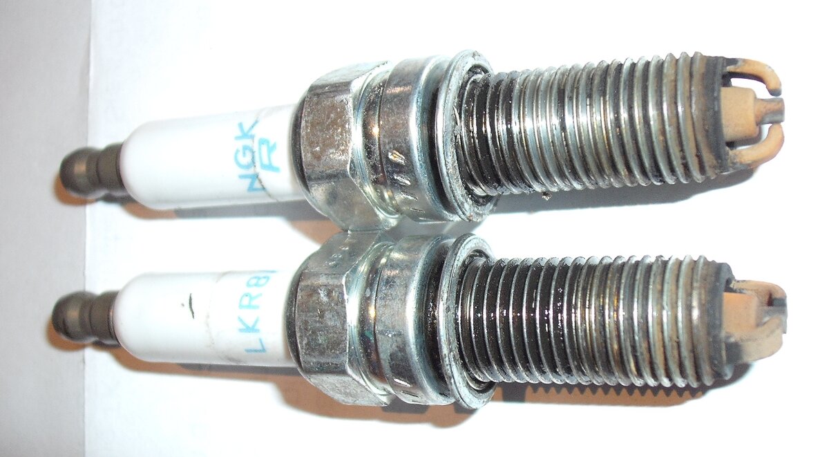

was hält ihr von diesem Kerzenbild von meinem neuen 04er Coupe. 120tkm gelaufen.
Kerzen scheinen ziemlich neu zu sein. Der Rest:"ohgottohgott" ...

Also ich als Ahnungsloser würde es als optimal bezeichnen.
Rehbraun und frei von jeglichen Ablagerungen.
Aber es gibt bestimmt auch noch andere, kompetentere Meinungen! 🙂
Damit kann ich leben! 😉
Kerzenbild ist wirklich gut. Keine Ölkohle oder abgeplatzte Keramik. Verbrennung lieber etwas bräunlich als schneeweiß.

Also bei dem Kerzenbild brauchst Du nix befürchten, das ist wirklich optimal.
Wichtig ist eben, daß es auf allen drei Zylindern so aussieht. 😉
