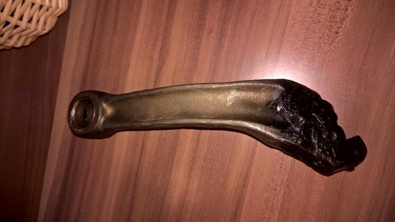

@Tom du hattest sowas vill. nicht ich hatte im VR6 einen Pleuelabriss bei 240 Km/h mit von VW freigegebenem 5w30 Longlife Castrol Öl.
Der Motor war definitiv nicht vorgeschädigt und auch nicht Leistungsgesteigert.
Es passierte 5Tkm nach einer Umölung von 10w40 auf das besagte Longlifeöl.
Öltemperatur betrug dabei 130 Grad was beim VR völlig normal ist.
Nach dem zerlegen war ersichtlich das alle Pleuellager heiß gelaufen waren und wenn nicht das besagte Pleuel gekommen wäre wäre es danach ein anderes gewesen.
Klar ist für mich, das das Öl schuld war da ich die Ölwanne keine 10tkm vor dem Schaden ab hatte und die Lagerschalen ebenfalls inspiziert hatte wobei keine Auffälligkeiten ersichtlich waren.
Zuvor mit dem 40er Öl waren solche Autobahntouren nichts unnormales und stellten nie ein Problem dar. Daher mein nicht unbegründeter Verdacht das der Ölfilm mit dem 30er Öl einfach abgerissen ist

...ich hatte im VR6 einen Pleuelabriss bei 240 Km/h mit von VW freigegebenem 5w30 Longlife Castrol Öl...
...Klar ist für mich, das das Öl schuld war da ich die Ölwanne keine 10tkm vor dem Schaden ab hatte und die Lagerschalen ebenfalls inspiziert hatte...
Bitte keine vorschnellen Schuldzuweisungen! Pleuel reißen nicht so einfach ab, wenn sie nicht gerade Kerben oder Gussfehler aufwiesen. Pleuellagerschrauben schon. Besonders nach Demontagen. Hier muss man wirklich genau nach der Schadensursache schauen, bevor man dem armen Öl die Schuld zuweist. Gerade nach einer Pleuellager-OP sind die Pleuellagerschrauben verschärfte Ausfallkandidaten. Bei geplatztem Pleuellager immer den Schraubenkopf suchen und die Bruchstelle untersuchen.
Wenn der Pleuelfuß durch Fressen auf Rotglut gebracht wird, ist's natürlich etwas anderes. Aber selbst dann verwechseln gestandene Mechaniker noch oft simplen Ölmangel (womit kein mangelhaftes Öl gemeint ist sondern gar kein Öl z.B. durch verschobene Lagerschalen, die dann die Ölbohrung verschließen, oder sonstwie verstopfte oder unterbrochene Ölzuführung) mit mangelhaftem Öl.
Was ist denn genau am Pleuel gerissen? Pleuellagerschraube oder der Pleuel selbst?
Klingt auch irgendwie komisch, dass Mangelschmierung durch fehlerhaftes Öl bei hoher Drehzahl und dabei zwangsläufig dickem dynamischem Schmierfilm das Lager so zerstört hat, dass der Pleuelschaft dabei überhitzte. Völlig unüblich.
Soweit man die Bruchflächen der beteiligten Einzelteile noch untersuchen kann weil sie nicht zertrümmert sind, sollte man das unbedingt tun. Sowas macht klüger. ;-)

Wenn er das LL mit abgesenkter HTHS drin hatte und die Karre eh zu hohen Öltemperaturen neigt, dann ist da ein Supergau vorprogrammiert.
Das schöne is ja das ich nix wegschmeiße....
Die Verfärbung unten am Pleuel sagt für mich alles aus 😉
Da alle Lager Thermische Verfärbungen hatten und der Ölstand knapp unter Max kann Ölmangel ausgeschlossen werden.
Mangelnde Schmierung durch schlechten Ölfilm ist da eher plausibel.
Ölpumpe war 10tkm alt. Keine Öldruckprobleme in den Km davor.
Öldruckanzeige war vorhanden und auch unmittelbar vor dem Motortod war der Öldruck normal.
Im übrigen der Motor lief noch auf 5 zylindern 😁
Da der Motor nach der Schalenöffnung 10tkm lief nicht geklappert hat oder auch sonst irgendwie einfach unauffällig war kann falsche Montage o.ä. Ausgeschlossen werden. Da alle Pleuellager betroffen waren sowieso.

PS: VW und Lagerschalen war schon immer so eine Sache. Oft kündigte sich das durch "Klong-Klong" frühzeitig an und man konnte von unten dann die Schalen wechseln.
