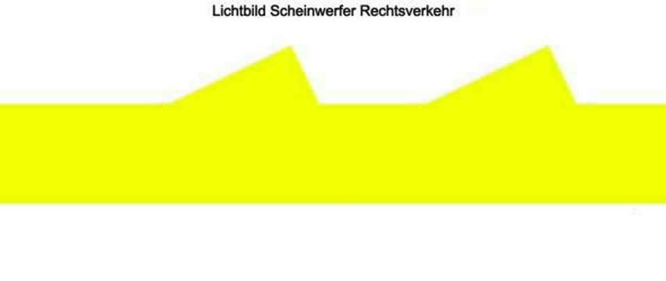

Sollten eigentlich nicht die SW der Beifaherseite höher sein als die der Fahrerseite?
wie kommst du darauf - die Scheinwerfer haben einen Lichtbild wie unten abgebildet:

vor 24 Minuten schrieb yueci:
OK... dann ist meiner glaube ich schon immer auf Linksverkehr... komisch... muss das heute aben dnochmal in der Garage schauen!

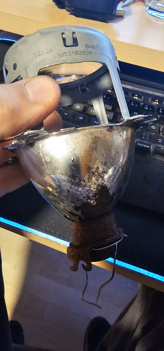

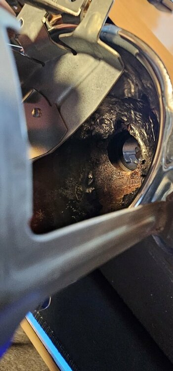

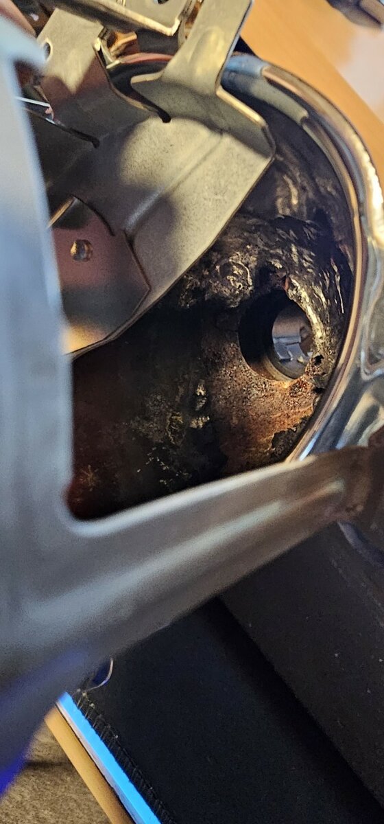

Ehrlich gesagt, sie der Scheinwerfer auf der Beifahrerseite vom Licht her sehr schlecht aus
gravierendabweichen kann ich nicht sagen... die ausleuchtung ist schlecht und der sw beifahrerseite war deutlich tiefer.... Ich habe jetzt mal alles auseinander gebaut und die Stellschrauben nochmal "sauber udn gangbar" gemacht. Tatsächlich war der plastikk hebel für die rechts links verstellung aus der führung raus und hat sich nicht mehr bewegt. Das geht jetzt wieder.
Problem ist aber das die Linse hin ist... Das erklärt denke ich auch mein schlechtes Licht und die "falsche" Form der Ausleuchtung auf der Seite. Die Beschicktung ist total verrostet...
Gibt es diese einzeln oder soll ich gleich einen kompletten Scheinwerfer kaufen?
Hat jemand eine gute Adresse für Ersatzlinse oder neuen Scheinwerfer?
