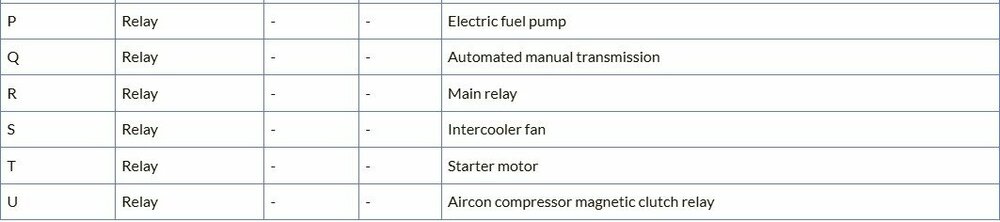

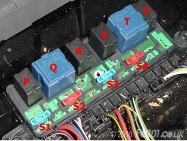

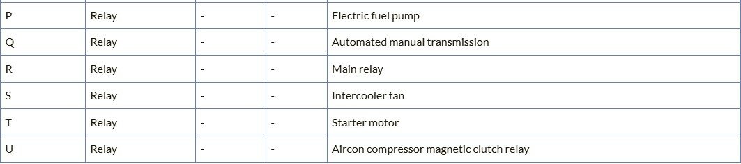

vor 8 Stunden schrieb Smartyyy:
Komischer Weise klackt beim blinken auch mindestens eines der Relais im Relaiskasten....
Hier mal eine Liste aller in der Relaisbox vorhandenen Relais und ein Bild dazu!
Und jetzt erklärst Du mir mal, welches Relais da mit dem Blinker klackern soll! 🙄
Vielleicht schaust Du da doch lieber vorher nochmal nach, ehe Du Dich noch mehr disqualifizierst und der Lächerlichkeit preisgibst! 😉
Sie liegt ja bei Dir schön offen!
Vermutlich ist es das der Kraftstoffpumpe, denn immerhin wird ja Benzindruck benötigt, um Kraftstoff in die Glühbirnen einzspritzen und entzünden zu können, damit sie zum Leuchten kommen! 😂

Habe die Relaisbox heute nochmal überprüft und festgestellt, daß da drinnen während des blinkens doch nichts klakt, entgegen meiner vorhergehenden Annahme.
Also gebe ich diesen Irrtum ohne wenn und aber auch zu !
Irren ist menschlich... 🙂
Trotzdem kann ich nur jedem empfehlen, die Relaisbox wie von mir empfohlen, an einen weniger feuchtigkeitsempfindlichen Ort zu versetzen.

vor 2 Stunden schrieb Smartyyy:
Ach was? 😮
Wo Du doch vorher so sicher warst!
Und woher bekommen dann die Glühwürmchen ihren Kraftstoff, um leuchten zu können. 🤔
Bist Du sicher, daß es nicht doch das Kraftstoffpumpenrelais war, daß da in der Relaisbox beim blinken geklackert hat, um die Brennstoffversorgung der Glühwürmchen sicherzustellen? 😉
Das wäre doch ne plausible Erklärung, oder?

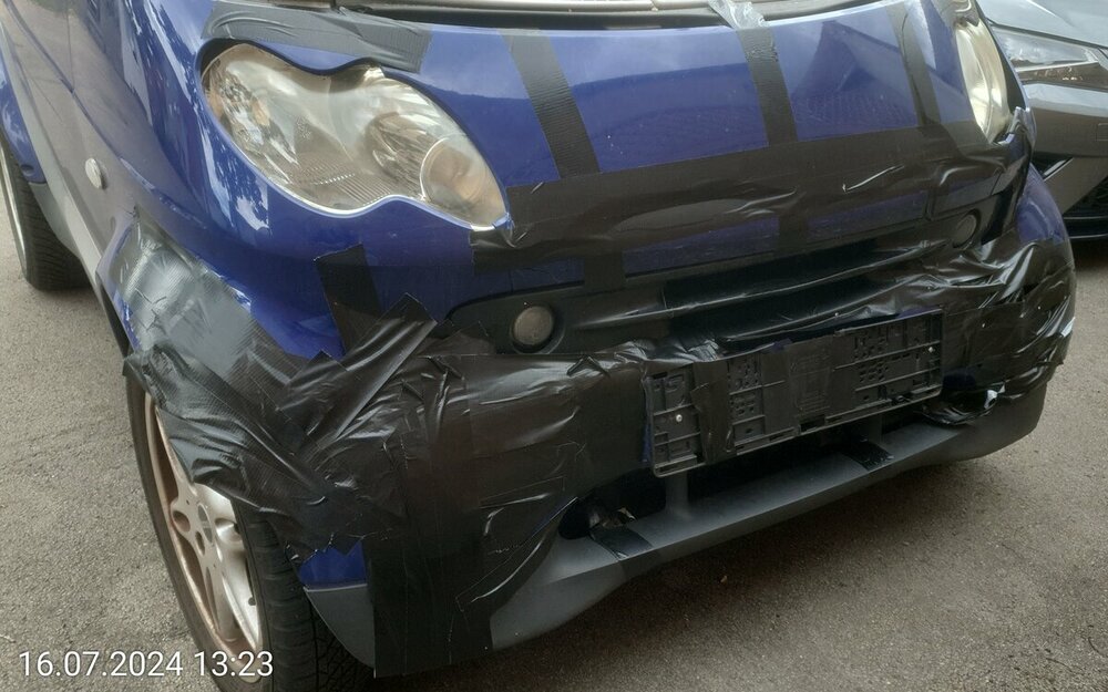

Habe mir mal die Mühe gemacht den Beitrag mit der Relaisbox zu suchen. Ein echtes Tutorial habe ich nicht gefunden, nur dieses Bild hier. Sorry, aber das ist fachlich völlig daneben! Die Kabel sind alle ungeschützt, durch die Nutzung des Kofferraums einer mechanischen Belastung ausgesetzt, können daher brechen, reißen oder im schlimmsten Fall einen Kurzschluss produzieren. Und dass es noch beschissen aussieht muss man nicht extra erwähnen. Das ist kein Tutorial, das ist absoluter Murks, den man auf keinen Fall nachmachen sollte. Deine Tutorials haben für mich persönlich keinen Wert und ich halte sie zum Teil auch als gefährlich (siehe "kurzschlussfester Zigarettenanschluss").
Btw: kannst Du dazu mal bitte ein Tutorial einstellen? Nur soviel zum Thema Murks!
16072024_132312_Edited.thumb.jpg.20de8ef
bearbeitet von MMDN
Gruß, M.
Das Foto der versetzten Relaisbox wurde direkt nach der Versetzung gemacht. Inzwischen sind die Kabel verdeckt und geschützt ! Kurzschluß und vor allem Nässeschäden nicht mehr möglich und seit der Versetzung auch nie aufgetreten !!
In dem Thread wurde auch geschildert, wie die Versetzung durchgeführt wurde.
Der blaue Smart hatte einige Schäden an den Kunststoffteilen der Front. Zur Überführung wurden die Teile per Tapeband fixiert. Die Überführung hat Problemlos geklappt !
bearbeitet von Smartyyy

vor 18 Stunden schrieb Smartyyy:
Das Foto der versetzten Relaisbox wurde direkt nach der Versetzung gemacht. Inzwischen sind die Kabel verdeckt und geschützt!
