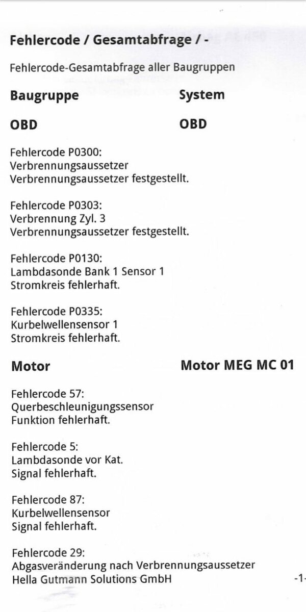

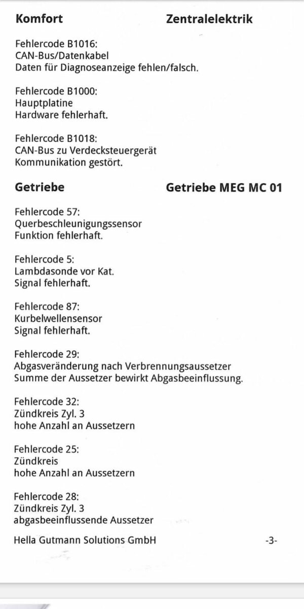

Jetzt bekam ich aber Aussetzer eines Zylinders wenn ich so ab 60 km/h ordentlich beschleunigte sodass ich zu ATU ging um mit den Fehlerspeicher auslesen zu lassen.
So viele Fehler OMG. Irgendwie kommt es mir nach einem Wackelkontakt vor (oder sowas)
Ich hatte im Sommer 22 sitze und Teppich rausgenommen zum Reinigen...

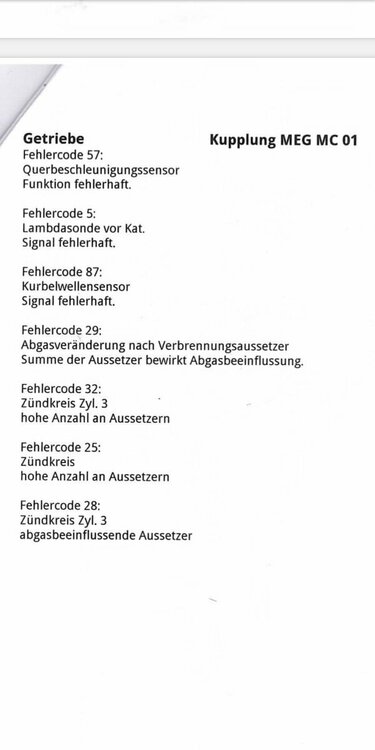

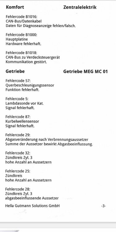

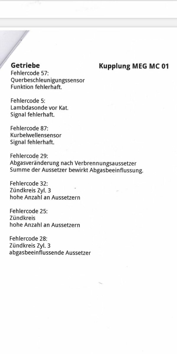

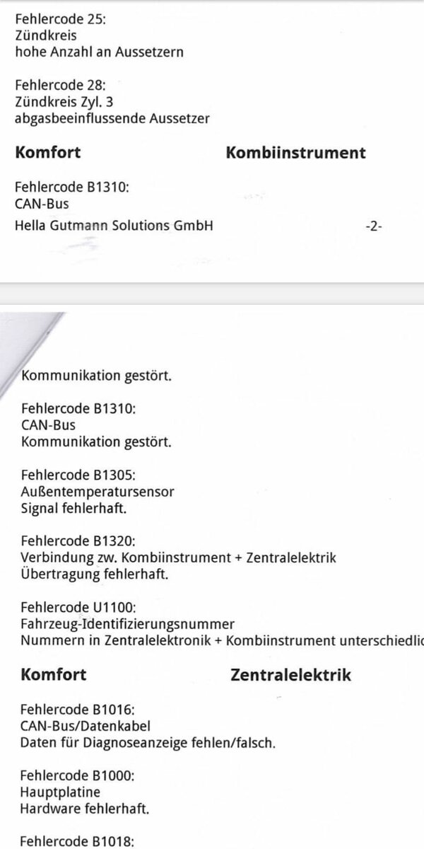

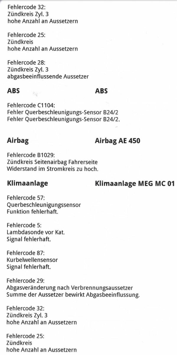

Könnte jemand mal die Fehler überfliegen? bitte bitte Ich würde auch was springen lassen für den richtigen Tipp. (Möglicherweise sind's auch zwei Fehler) (Airbag ist klar, da muss ich schauen)
Querbeschleunigungssensor wird paar Mal genannt... Dann Aussetzer des 3-Zylinders...
wäre euch echt Dankbar für einen (oder zwei) Tipps
wegen des ausfallen des 3ten Zylinders beim beschleunigen werde ich morgen Mal alle Kerzen Wechsel und berichten

Habe heute alle 6 Zündkerze gewechselt und jetzt sind die Aussetzer beim beschleunigen ab 60km/h weg.
Bin dementsprechend Happy gerade:)
die alten Kerzen waren aber auch durch. Schande über mich. Jetzt habe ich die Kleine Kugel schon paar Jahre aber den Kerzentausch hatte ich ihr noch nicht gegönnt Kerzentausch immer mit Spezial Kerzen Stecker Werkzeug durchführen!!!
Nächste Woche wechsele ich den Querbeschleunigungssensor. Dann hoffe ich dass der nächste Fehler weg ist
