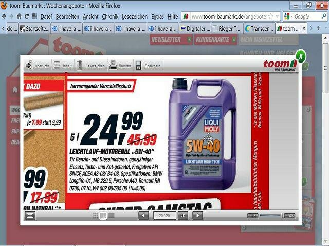

muss das Thema nochmal aufgreifen.
Mich lässt der Gedanke nach gefälschtem Öl nicht los.
Es werden ja teilweise 5 Liter Mobil 1 0w-40 für ca 32 ( +VErsand) im Internet angeboten.
Das klingt natürlich verlockend...aber woher weiss ich das die Quelle seriös ist???
Die Chinesen/Inder fälschen ja heute so ziemlich alles, also woher kann ich erkennen, ob es sich um Original Öl handelt? :-? :-? :-? :-?
Aha, dann verkauft TOOM ab Morgen wohl auch gefälschtes Öl :roll:
Öle verschiedener Hersteller riechen deutlich unterschiedlich (finde ich bei Shell, Mobil-Oil und Liqui Moly zumindest)
Ich vermute mal , dass sich der Geruch nur mit zu hohem Aufwand fälschen läßt :)
