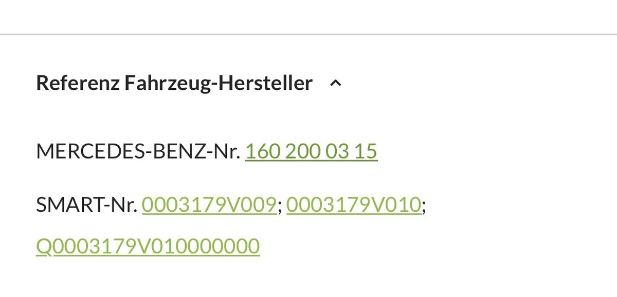

GreenTownSmart Geschrieben am 23. Dezember 2025 (bearbeitet) Hallo Leute, danke für die Antworten. Habe hier ein Thermostat von Wahler gefunden: Würde die MB Nummer passen?: bearbeitet 23. Dezember 2025 von GreenTownSmart Gruß Marco Diesen Beitrag teilen Link zum Beitrag Auf anderen Seiten teilen
maxpower879 Geschrieben am 23. Dezember 2025 Kann man erst sagen wenn du verrätst was du für einen CDI hast ? Euro 4 oder Euro 5 siehe mein Beitrag oben ! Smart 450 Cabrio 2002 599 71 PS Smart 451 2007 Turbo Cabrio 115 PS Seres 3 Diesen Beitrag teilen Link zum Beitrag Auf anderen Seiten teilen

GreenTownSmart Geschrieben am 29. Dezember 2025 (bearbeitet) Guten Abend Zusammen, also ich habe einen Euro 4. Steht im Schein. Für den 451er wird die Teilenummer MB 6602000315 aufgeführt. bearbeitet 29. Dezember 2025 von GreenTownSmart Gruß Marco Diesen Beitrag teilen Link zum Beitrag Auf anderen Seiten teilen
