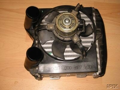

Das ist der genannte Ladeluftkühler:
In deim Motorraum nicht zu übersehn :-D
Der Preis geht sicherlich vom Arbeitsaufwand voll in Ordnung und allemal billiger als im SC!
Der kann undicht werden und verliert dann eben Öl.
Wechsel ist sicherlich selbst machbar, wenn man keine zwei linken Hände hat.

Dann solltest Du Dir aber auf jeden Fall auch die geänderte Halterung für den LLK zulegen und diese verbauen.
Beim Trecker sind undichte Ladeluftkühler serienmässig, die scheuern sich durch die verstärkten Motorvibrationen des Diesels an der eigenen Halterung auf!
Manche hier im Forum haben ihre LLKs auch schon selbst abgedichtet, Du kannst Dir ja mal diese Beiträge zu der Problematik durchlesen, da steht auch in ein paar alternative Bezugsquellen und Reparaturmöglichkeiten drin.
Du siehst, Du bist mal wieder nicht allein! Auch ein Trost! :(

Hier mal ein Bild von der Scheuerstelle beim CDI mit der alten Halterung:
Und hier ein Bild von dem verölten Kunststoffrahmen, an dem sich der Kühler aufgescheuert hat:
Die Schlitze in dem Kühler habe ich mit Epoxydharz vergossen und die untere Auflageleiste des Kunststoffrahmens weggebrochen. Oben, wo der Kühler eingeklipst ist, habe ich mit Gummi unterlegt, damit der´Kühler nicht klappert.
Gruß, Rolf
Hatte ich unter "Ladeluftkühler abgedichtet" auch so beschrieben. Ich habe noch einen Edelstahlstreifen mit Harz aufgeklebt und die Halterung so gelassen. Ist bis heute alles dicht! Also ein Reparaturversuch lohnt sich auf jeden Fall......zumindest fürs Portemonnaie. 8-)
