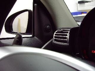

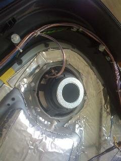

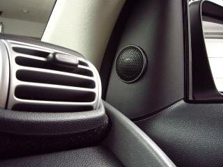

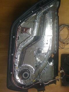

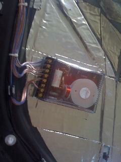

also ich habe die Weichen in die Türen mit eingebaut. Da ist genügend Platz! Dort lassen sich die Lautsprecher auch perfekt verdrahten, da auch kurze Wege von der Weiche zum Lautsprecher. Den Hochtöner habe ich in die Spiegeldreiecke gemacht...
Doch seht selber!

@bang111: Respekt!!! Sieht sehr gut und sauber gearbeitet aus.
Die Variante mit den Hochtönern in den Spiegeldreiecken ist klasse und sieht supi aus...

Mal ne Frage dazu. Auf die Idee bin ich am Wochenende gekommen, als ich beim Bruder in der C-Klasse saß. Wieviel Platz ist den Hinter den Abdeckungen für Leitungsverlegung ? Wo hast du die Leitung runtergeführt (einfach loch gebohrt nach unten?). Weil diese Position gefällt mir Optisch sehr gut, hoffentlich auch Klangtechnisch (wenn ich mir das auch antuen würde).
Also....
Platz hast Du ohne Ende hinter der Abdeckung. Ich bin aber einen etwas anderen Weg gegangen um die Andrians mit den Hochtönern einzubauen.
Habe die original Kabel für die Lautsprecher so belassen und ein neues Kabel eingezogen. Das neue Kabel kommt also vom Radio und geht in die Tür zur Frequenzweiche. Von der Frequenzweiche geht es dann einmal zum Türlautsprecher und wieder von der Frequenzweiche zum Hochtöner. Denke wenn Du Dir das Bild ansiehst, kannst Du es in etwa sehen. Platz für die Frequenzweiche, Kabel und auch für die Hochtöner hast Du absolut reichlich. Da muss nix gebohrt werden etc. natürlich abgesehen von den Spiegeldreiecken. Das wirst Du sehen wenn Du die Türverkleidung abbaust.
Klangtechnisch empfinde ich das absolut einwandfrei! Es mag Klangtechnisch bessere Lösungen geben, doch für mich spielt die Optik auch eine große Rolle. Würde sogar sagen 50%.
Nicht zu vergessen, ich kann die Lautsprecher ohne großen Aufwand wieder demontieren. Die neuen Kabel lasse ich für den Fall dann natürlich im Auto, Andrians raus, Serien LS an die Serien Kabel die noch die Serien Stecker haben ran, und alles ist gut! :- )
Neue Spiegeldreiecke für ein paar Euro und das war es.
Bin mit meiner Lösung mehr als zufrieden!
Gruss Bang111

Ich habe schon Andrians komplett drin, aber die umgestaltung der HT in die Dreiecke klingt halt sehr interessant.
Die Frequenzweichen liegen bei mir halt beide unter dem Handschuhfach, deshalb würde ich die leitung von dort aus ziehen "wollen" weil in der Tür will ich meine Weichen nicht unbedingt haben.
Den Platz für die HT´s ist halt interessant, ob du da mit dem Leitungsverlegen keine Probleme bekommst eben die Leitungen da hinzuziehen (weil aus der Tür hast ja auch nur hochzuziehen in das Dreieck rein).
Die HT´s sehen eben oben eindeutig Schöner und aufgeräumter aus, als eigentlich sonstwo.
Interessant währe jetzt vielleicht sogar eine Modifizierte Abdeckung, die komplett aus dem Wabengitterdesign gemacht "währe", würde optisch auch interessant aussehen ^^

@bang: sehr saubere lösung, klasse. zwei fragen dazu: wie befestigst du die HT in den dreiecken? hast du einfach ein loch reingeschnitten, oder zusätzlich was dran modifiziert? und du schreibst, serienlautsprecher bei bedarf einfach zurück in die türe, aber du musstest für die andrians doch die löcher aufschneiden und den plastikring wegschnippeln, der die serien ls gehalten hat?
@iidollarii: Danke, Danke!
Die HT habe ich mit Heisskleber von innen fixiert. Die HT sind schon ganz stramm in die gebohrten Löcher gegangen, somit würden sie nur noch fixiert.
Sie Serien LS können immer noch an die original Befestigungen angeschraubt werden. Das Problem werden dann die Abdeckgitter, doch da gibt es wenn es so weit ist auch wieder eine Lösung.
