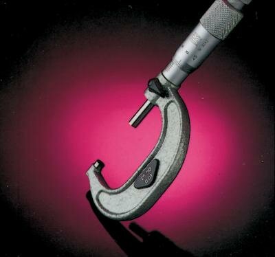

wegen dem nachhonen. ich habe zusammen mit dem mehaniker (motorbauer) die rundheit überprüft.
kurbelwelle wurde mit solchem gerät ausgemessen:
zylinder wurden mit einem solchen gerät auf rundheit überprüft. alles 3-4mal/zylinder:
und es war alles wirklich noch in der tolleranz drin. wir haben alle zylinder 4-5 mal ausgemessen um wirklich sicher zu gehen. es waren alle 3 zylinder in gutem zustand. das nachhonen haben wir gemacht, da ja neue kolbenringe reinkommen. einfach noch den kreuzschliff erneuert.
