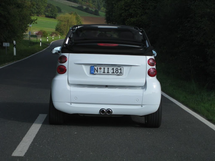

BRABUS Auspuff, doch ohne BRABUS Heckschürze...
Geil-o-Mat ^^
Die Löcher sehen auf dem ersten Bild versetzt aus, kommt aber vom Winkel des Bildes ^^
Auf dem zweiten bild sieht man schön das es doch richtig ist ^^
Und bisher schon probleme mit geschmolzendem Plastik gehabt, weil doch etwas krass nah an der heckschürze ist, aber doch ganz gut aussieht ^^
Kann es sein das es links weiter nach hinten geht als rechts ? Halterung ? Oder warum ist das so verzogen ?
Sehr geil! icon14.gif Gefällt mir sehr gut! :)
Weiss nur nicht, ob das nicht eventuell zu eng geschnitten ist, ich habe ja das Ausschnittmaß des Original Alu Hitzeschildes und wollte das schonmal neu machen mit kleinerem Ausschnitt, aber ich brauche den gesamten Raum tatsächlich, weil der Auspuff sich schon sehr stark bewegt beim fahren - aber das wird sich bei dir ja zeigen :)
Top!
Muß das so sein das das Plastik rechts vom Auspuff mehr reinsteht als auf der linken Seite? :-?
Oder hat es sich schon wegen der Wärme verzogen?
Sieht ansonsten sehr gut aus :o
... also in der Tat, es ist links um den Auspuff etwas weiter vorne als rechts vom Auspuff ( wenn man von hinten darauf sieht ).
Das liegt daran, dass sie Heckschürze durch den Ausschnitt etwas an " Spannung " verloren hat.
Heute haben wir ja eine tolle Ausfahrt gemacht, siehe " SMARTies Regional - Franken Ausfahrt, Sonntag 28 /09 ". Da wir ja mehr als 200 km gefahren sind, wollte ich erst mal wissen, bevor ich noch mehr Arbeit investiere ob da evtl. doch was schmelzen könnte.
Doch nichts ist passiert!!! Alles einwandfrei! Der Ausschnitt um den Auspuff ist 12mm und absolut reichlich. Der Auspuff schlägt definitiv nicht an der Blende an. Denke auch 10mm würden absolut reichen.
Um die " Spannung " wieder in die Blende zu bekommen, werde ich diese von Innen / unten mit einem U- Profil versteifen. Damit sollte es perfekt sein.

wie hast du das so passgenau "aussägen" können?
Frontantrieb? Läufst Du etwa auf den Händen?!
.... da habe ich fast meine Dr. darauf gemacht :-D
Also.. zuerst habe ich den Durchmesser vom Auspuff genommen und dann die beiden Rohre zueinander. Das habe ich dann mit einem Zirkel auf ein Blatt Papier gezeichnet.
Zusätzlich auch noch die " 12 mm "!Du verstehst?!
Dann hatte ich ja ein Schablone. Diese dann auf die Heckblende gelegt, die Mitte ausgemessen und mit einer Laubsäge ausgesägt.
BRABUS Auspuff und die Blende montiert. Und siehe da, der Auspuff ist nicht zu 100% in der "gemessenen Mitte" !!!
Also dann noch einmal mit einem 12 mm Abstandshalter um die Auspuffrohre gefahren um wirklich absolut passende zum Auspuff zu sein. WICHTIG !! Sonst sieht es wirklich aus wie gebastelt!
Jetzt habe ich mit einem " DREMEL " die Feinheiten bearbeitet.
Blende zum Lackierer und fertig!
Alles verstanden?
Gruß Bang111

Also ich konnte mich, wenn auch nur mit 1.5 Autos Abstand, von der tollen Optik überzeugen. Hut ab- klasse gemacht.

So ähnlich werde ich es auch machen, eventuell Mittwoch, wenn bis dahin der Brabustopf da ist.
Am unteren Ende der Schürze muss man aber noch was machen, da die Enden sich unterschiedlich rausbiegen oder?
Ansonsten wirklich sehr schöne Optik, Glückwunsch!
Gruß mike

na das sieht ja mal richtig schick aus, gefällt mir! den angstschweiss im nacken beim bearbeiten kann ich nachvollziehen, bei mir ist das leider in die hose gegangen. allerdings der ausschnitt für die ahk.

Ja, hat schon etwas gedauert, das mit dem Ausschneiden. Perfekt ist es ja noch nicht ganz, kommt aber noch! Werde ja, wie schon geschrieben, dann wieder berichten.
