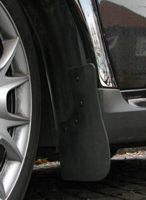

Moin nachdem ich diesen Beitrag durchgelesen, viel mir ein, dass ich noch Gummireste haben müsste, richtig und hier eine Lösung mit Anleitung zum Schlappen bauen!
Anleitung auf meiner Webseite.
Anleitung
Viel Spaß wem`s gefällt.
Grüße Reinhold
[ Diese Nachricht wurde editiert von Smartfreund1810 am 15.11.2009 um 19:52 Uhr ]
Smart 451/2007_Schwarz_61 PS_Benzin_Pure
Touran 2007_Rot DSG-Getriebe
Moin, nun bin ich einige km durch den matschigen November gefahren und bin zufrieden mit dem Spritzschutz. Die Türen sind frei von den zerfahrenden Blättern. Ich denke der Spritzschutz hält gut 80% Schmutz zurück.
Der letzte Test wird in der Waschanlage kommen, ob die Schlappen die Waschanlage überstehen, ich bin zuversichtlich.
Bis dann Reinhold
