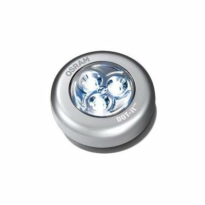

So, nochmal wegen der fehlenden Beleuchtung im Kofferraum:
Ich werde mir DIE hier unter die Traverse von der Kofferraum-Abedckung kleben (8,00 Euro)... das reicht mir schon:
