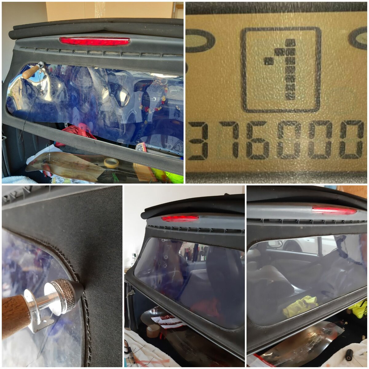

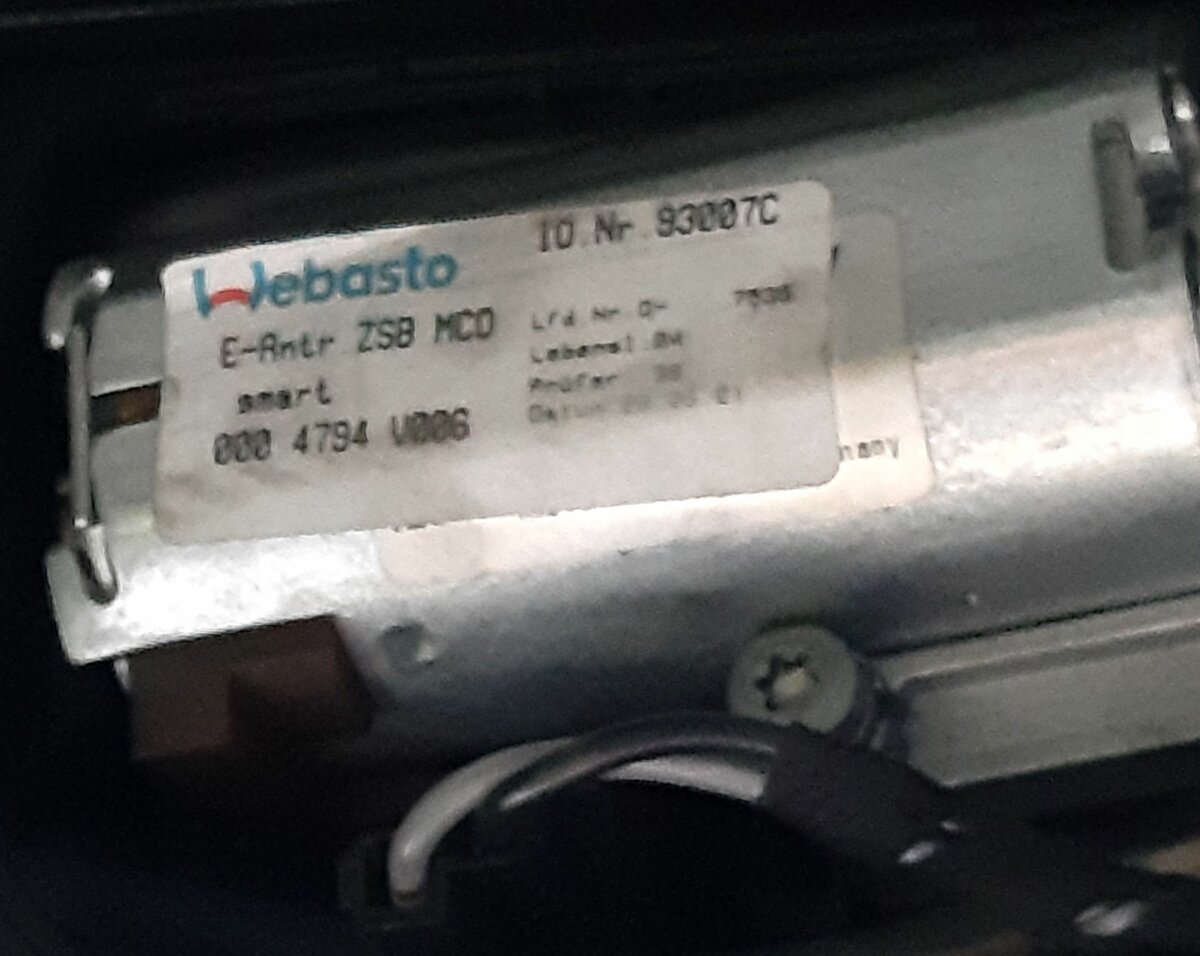

Hallo zusammen, nach dem ich erst am Wochenende meinem Smart CDI (BJ 2001 / 376.000km) eine neue Heckscheibe verpasst habe, habe ich heute beim Schließen den Verdecks ein Rattern gehört. Öffnen geht ganz normal. Beim Schließen gab es immer nur ein Knackgeräusch, da wusste ich das Dach ist zu und eingerastet. Nun habe ich dieses Knackgeräusch nicht mehr, sondern ein Rattern aus dem Motorbereich. Bei mir wurde 2003 im SC Heilbronn der eine Motor ausgebaut, sowie die vorderen Federn getauscht. War wohl eine versteckte (Rückruf)Aktion damals. 2010 wurde vom SC Heilbronn die Dachkassette erneuert, ob da der Motor ebenfalls getauscht worden ist, kann ich nicht sagen.
Nach Heilbronn komme ich mit meinem Smart nicht mehr rein, da Umweltzone.
Eure Beträge sind von 2005. Hat sich seitdem noch was ergeben bzgl. Ersatzteile vom Motor, Dokumentation zum Tausch vom Motor, oder sonstiges? Wäre über jeden Hinweis sehr dankbar. Solange bleibt das Verdeck zu.
