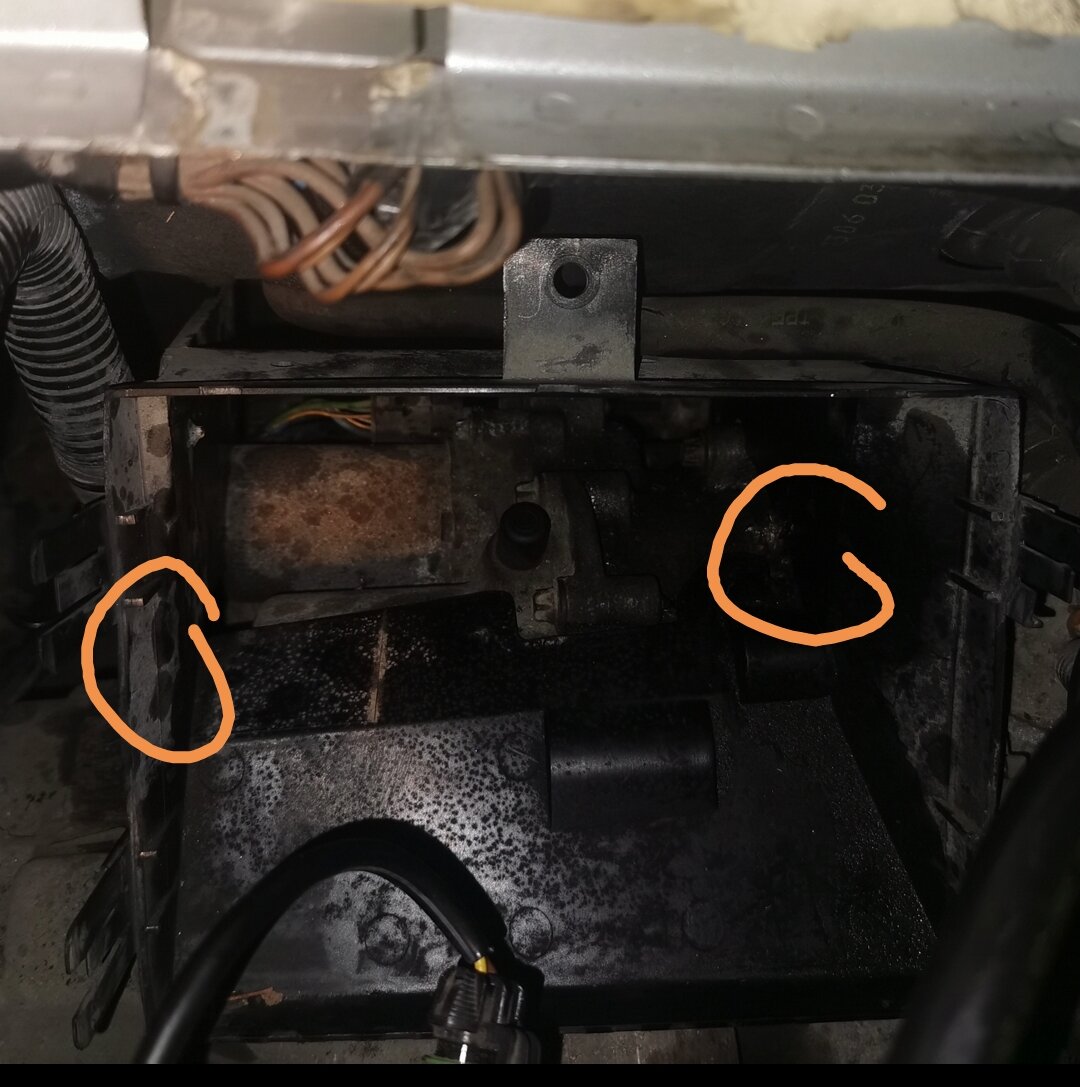

3.Aber als ich den Plastikkasten ausbauen wollte, waren beide Schrauben völlig zermoddert und ich kriege die nicht herunter. Die innere habe ich bereits durchgebohrt und den Schraubenkopf abgerissen. Die äußere kriege ich platztechnisch nicht weg.

1. Kann ich den Plastikkasten später ausbauen zb wenn der Motor abgelassen ist? Oder muss ich den überhaupt ausbauen?
2. Halten die Schrauben mehr als nur den Plastikkasten?
3. Bekomme ich bei herablassend Motor mehr Platz um ein neues gewinde für die beiden Schrauben zu schneiden?

Warum willst du die Luftführung ausbauen wenn du den Anlasser wechselst?
Der kommt doch von rechts gegen das Getriebe…
Ich bin da knallhart nach dem Video von@Smarth gegangen daher die frage
Wenn es tatsächlich nicht nötig sein sollte,  muss ich schauen dass ich den Plastikkasten wieder festbekomme. Hoffentlich habe ich später einfach platz dazu.
Oder was denkt ihr?
bearbeitet von Andrucha
Smart ForTwo Coupe 0.7 2003 (450)
Wohnort: Ostalb (Schwäbisch Gmünd)
Der Kasten hält nur sich selber und den Ladeluftkühler samt Propeller.
Ja, man kann ihn abnehmen um mehr Platz zu haben beim Tausch.
Ich nehme den Anlasser aber nach rechts weg, da wo die Lichtmaschine hängt, nutze allerdings eine Bühne und einen Getriebe-Heber. Spart die Absenkschrauben und vermeidet Zerrungen.😁

Reingefallen. Ist nicht der einzige Fehler in den Videos von "Smart 450 erklärt". Er schreibt ja selbst, das sind keine Anleitungen zum Nachmachen, sondern zeigen nur wie ER irgendetwas macht.

Der Plastikkasten ist die "Luftführung" zum Ladeluftkühler.
Festgerostete Schrauben schweiße ich immer aus. Das geht sehr gut, vor allem dann wenn es Stahlschrauben in Aluminiumgehäusen sind. Das heißt, ich schweiße ein Stück dickes Blech, Stahlwinkel oder ähnlich, mit Schutzgasschweißgerät auf den Schraubenrest drauf und drehe die Schraube nach ein paar Sekunden raus, so lange sie noch heiß ist. Eine Mutter aufschweißen geht auch, oft ist die aber auch zu dick.

Danke für dein tip. Leider verfüge ich über kein Schweißgerät und kenne den Umgang nicht damit.
Löten kann ich, würde ich damit auch weiterkommen? Oder ist Lötsinn zu schwach?
