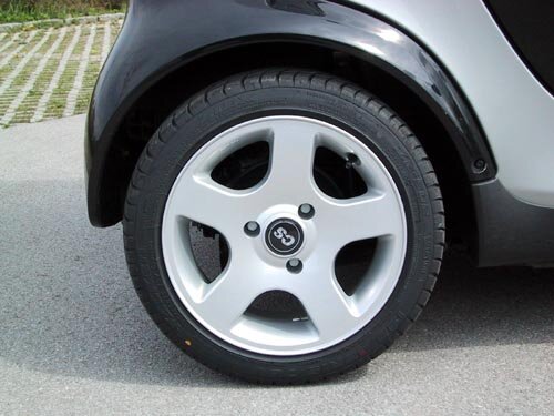

Ich glaube, mir dämmert schön langsam, daß wir uns hier über zwei verschiedene Dinge "unterhalten"?!?! :roll:
CS, Rodi und ich sprechen von diesen "Artec - Felgen":
@mbauer82 und manch andere dürften aber diese Artec - Felgen meinen:
woys.php?,C,3,WMO,520
