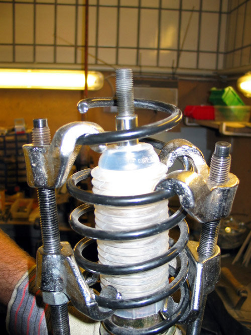

- Nun den Dämpfer nach Möglichkeit in einen Schraubstock einzwicken (natürlich bitte nur ganz unten und ja nicht am Schaft - außer ihr wollt einen feststeckenden Kolben).
Federspanner befestigen und zusammenschrauben.
Nun kommt wieder der 21'er Ringschlüssel und der 7'er Inbus ins Spiel, um den oberen Federteller zu lösen. Wenn ihr bei der Kolbenstangen-Mutter bei den letzten Gewindegängen angekommen seit, dann überprüft noch einmal, ob die Feder eh keine Spannung mehr hat. Dann erst macht die letzten Umdrehungen!!!!
Beim obigen Bild ist der Federteller bereits entfernt und die Feder reif zum Austausch.

- anschließnd sollte dann das komplette Federbein nach unten herausnehmbar sein,
- somit sparst Du Dir das blöde Aufflexen,
- die Federn haste ja eh' neu, also nur noch die Federbeine neu kaufen sowie die Kleinteile (Gummi, neuer Teller, Mutter).

Das ist meiner Meinung nach der wichtigste Tipp überhaupt!
Denn die obere Schraube (21er Mutter) am Dämpferschaft (7er Imbus) kriegt man in der Regel nicht auf, da man im eingebauten zustand keinen Schlagschrauber ansetzen kann. Man tut sich daher viel leichter, wenn man den Metall-Teller z.B. mit einem Elekto-Fuchsschwanz soweit zersägt, dass man den Dämpfer nach unten heraus nehmen kann.
Im ausgebauten Zustand kann man die Mutter dann prima und einfach mit einem Schlagschrauber öffnen.
Danach ca. 2cm des Gewindes abflexen und die zweite 21er Mutter mit dem Schlagschrauber öffnen.
Ich empfehle beide Muttern wieder zu verwenden, da insbesondere die mit dem Dämpfer i.d.R. mitgelieferte 22er Sicherungsmutter m.E. nicht hoch genug - und wegen der oberen Rundung nicht griffig genug ist.
Wenn ich die Federn vorne wechseln möchte und die Mutter vom oberen Domlager löse/ abschraube, springt mit dann nicht die Fwder entgegen? Oder ist darunter noch eine Mutter, die die Feder festhält?
