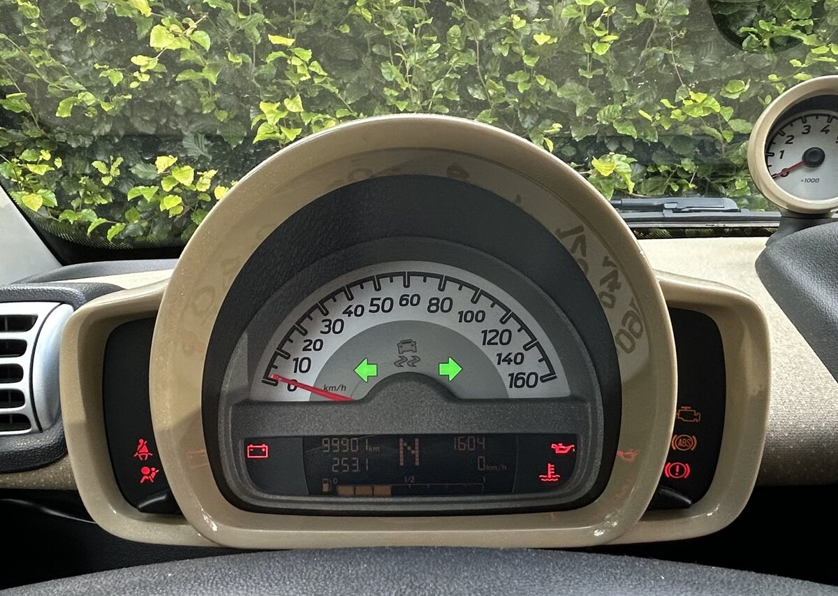

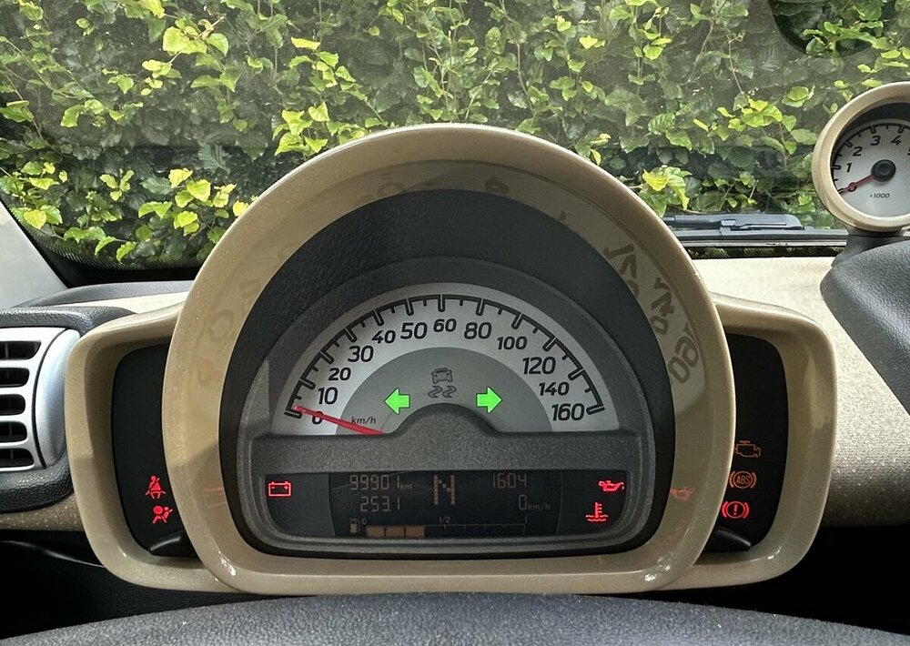

Die hatte ich letztes Jahr neu gemacht, aber das Problem hatte ich schon mit den alten Trommelbremsen. Ich kann man gucken ob da was auffällig ist, aber ich bezweifle es ein bisschen.
vor 17 Stunden schrieb 380Volt:
ESP/ABS Leuchte geht nie an ?? Nicht zufällig gerade erst gekauft ?
Die ABS Leuchte geht an, aber ASR Leuchte nicht.
Das Auto habe ich letztes Jahr gegen Mai gekauft, hätte ich gewusst was da alles auf mich zukommt hätte ich es gelassen, jetzt muss ich irgendwie damit klar kommen.

Ich habe alle Sicherungen hinten am Sicherungskasten ausgetauscht, weil die leicht braun/orange verfärbt waren. Die Buchsen davon sehen okay aus.

Hast du eventuell einen Brabusradsatz mit 16/17 Zoll verbaut und oder abgefahrene oder verschiedene Reifen drauf?
Der 451 reagiert vom ESP her sehr empfindlich auf unterschiedliche Raddurchmesser und bremst dich dann unter Umständen ein.

ich habe tatsächlich zwei verschiedene Größen, vorne 195/40R17 hinten 215/35R17.
Ich hoffe ja echt nicht, dass das von den Felgen kommt.. ich weiß gerade echt nicht ob ich das Problem auch bei den Winterreifen auch hatte, da sind alle gleich groß.
