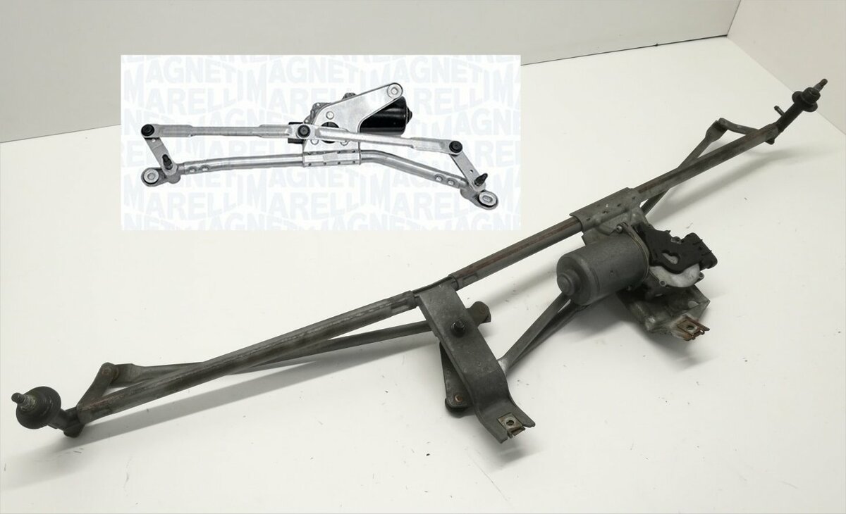

Ralf_47 Geschrieben am 22. Juli (bearbeitet) Hallo, es gibt diese Scheibenwischer Gestänge auch noch neu zu kaufen von ~90 - 150€ im Aftermarket. Hier einer von Magneti Marelli. Der könnte sogar OEM sein. bearbeitet 22. Juli von Ralf_47 Cabrio Bj.02 ~300tkm City Coupe Bj.04 ~120tkm Diesen Beitrag teilen Link zum Beitrag Auf anderen Seiten teilen
Funman Geschrieben am 22. Juli Und das sogar mit Motor. Ohne Motor schon ab 60 Euro. Und wenn der noch gut ist..... 705 Kilometer mit 19,43 Litern sind 2,75 Liter/100 Km. Diesen Beitrag teilen Link zum Beitrag Auf anderen Seiten teilen
josmarlangner Geschrieben am 22. Juli vor 58 Minuten schrieb Ralf_47: es gibt diese Scheibenwischer Gestänge auch noch neu zu kaufen Was Du da verlinkst ist nicht passend für einen 450! Kannst Du leicht überschlagen aus dem Abstand der beiden Achsen (etwas über 100cm) verglichen mit der Größe des Motors. Und ja, extrem viele Listings auf eBay weisen diese Teile fälschlicherweise als passend für den 450 aus. Ich habe vor nicht allzu langer Zeit selbst ein neues Gestänge gesucht und es gibt um's Verrecken keine zu kaufen. Nur noch vom Verwerter. Diesen Beitrag teilen Link zum Beitrag Auf anderen Seiten teilen
josmarlangner Geschrieben am 22. Juli Und wer der Meinung ist, das seien ohnehin nur Symbol-Bilder in den ganzen eBay-Listings, der möge sich so ein Teil bestellen. Ich kenne jemanden, der's gemacht hat ... Diesen Beitrag teilen Link zum Beitrag Auf anderen Seiten teilen
Funman Geschrieben am 22. Juli Ok, schade. Ich hatte es jetzt auch für ein Symbolbild gehalten. 705 Kilometer mit 19,43 Litern sind 2,75 Liter/100 Km. Diesen Beitrag teilen Link zum Beitrag Auf anderen Seiten teilen
