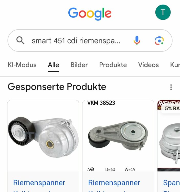

Ist das da unten nicht der Riemenspanner für den CDI

Obwohl einige Händler schreiben dies sei der Riemenspanner für den CDI, würde ich vorher nachschauen, oft genug irren sich auch die Händler.
Der cdi hat keinen Riemenspanner. Der Riemen wird durch verstellen der Lichtmaschine gespannt.
