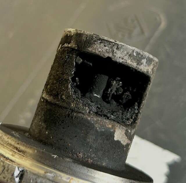

Wenn ich das oben gezeigte Bild des AGR-Ventiles so sehe........
Wie mag es eigentlich grundsätzlich um die Reinlichkeit des Motors bestellt sein ? (Ansaug- und Abgastrakt).
Es könnte doch durchaus sein, daß der Motor trotz "Zwangsbeatmung/Turbo" einfach nicht genug "Gasdurchsatz" hat, um "obenrum" die gewünschte/erhoffte Leistung erbringen zu können....wegen "Verschmodderung"....
