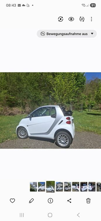

Neuer Smart Fahrer Saarland 451 Cabrio
Hallo Gruß in die Runde wollte ein Stadtauto günstig und bin gespannt. Ich bin schon in Rente und fahre überwiegend Motorrad +300er Vespa.Er steht Super da Tüv neu 190000 km vieles neu gemacht sehr gute Ausstattung.  Gruß  Michael.
