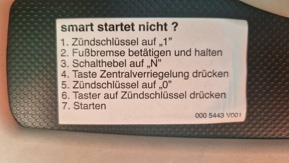

Hinter der Sonnenblende hatte ich einen Aufkleber gefunden:
Damit hat's mit kräftigem Halten der Bremse geklappt. Ist das die Standardprozedur für neuere Modelle? Wo kann der Fehler hergekommen sein?
Aktuell läuft er, daher keine Notfallmeldung, sondern nur Neugierde...

Das Drücken  des Knopfs zur Aufhebung der Wegfahrsperre sollte beschreiben, was ich tue, wenn z.B. nach länger geöffneter Türe die Wegfahrsperre - erkennbar durch X oder Schlüsselsymbol - durch das Drücken eines Knopfs auf dem jeweiligen Schlüssel. Das man durch Knopfdrücken sonst auch Türen oder Kofferraumklappe öffnen bzw. verriegeln kann, ist klar.
Das Entriegeln der Kofferraumklappe heute früh habe ich mechanisch gemacht, Schlüssel rein und gedreht, nachdem der rote Smart nicht auf den Schlüssel reagiert hat. Auch nicht aus unterschiedlichen Richtungen und Abständen, auch nicht direkt durch's Fenster.
Nachdem ich dann den Kofferraum ausgeräumt hatte und dadurch hereinklettern konnte, habe ich die Türen mechanisch von innen geöffnet, damit ich einsteigen konnte. Schlüssel ins Zündschloss, Zündung ein, Licht und Radio prima, also Batterie (wenige Wochen alt) OK. Anzeige im Display blinkender Schlüssel, Anlassen nicht möglich. Aufhaben der Wegfahrsperre durch Schlüssel auf 0 und Knopf drücken ohne Wirkung.
Es muss also irgendeinen Grund geben, warum der Smart die Wegfahrsperre eingelegt hat. Dabei hatte ich es bisher noch nicht, dass die Wegfahrsperre für die Weigerung, die Türen zu öffnen, gesorgt hat.
Bis dahin schließe ich eine Fehlbedienung aus, was Türen öffnen angeht.

Die Prozedur vom Aufkleber, die über die mir bisher bekannte hinausgeht, war mir nicht bekannt, am Ende aber wirksam. Sie klärt aber noch nicht:
  • warum heute die Fernbedienung der Türöffnung nicht funktioniert hat
  • warum nach mechanischer Öffnung die Fernbedienung immer noch nicht funktioniert hat
  • warum die Wegfahrsperre aktiviert war
  • ob die einfache Prozedur zum Entriegeln auch bei diesem Modell klappen sollte (Hat sie schon mehrfach bei zu lange geöffneter Türe)
Fahrzeugbatterie und Schlüsselbatterie sind nach der Übernahme des Smart im Februar erneuert worden, Batterien sind aus zuverlässiger Quelle.
Nach der Entriegelung scheint alles wieder wie gewohnt zu funktionieren. Der Smart steht jetzt vor dem Büro und soll mich später wieder nach Hause bringen.

Das kann ich jetzt nicht ganz nachvollziehen, die Wegfahrsperre war doch bereits durch das Verriegeln der Türen an Vorabend bereits aktiviert! Das Verriegeln und Entriegeln der Türen und die WFS geht doch Hand in Hand beim Verriegelungsvorgang!
Und die WFS hat auch nicht dafür gesorgt, daß die Türen nicht geöffnet werden konnten, sondern der Schlüssel hat ganz einfach nicht für die Öffnung der Türen gesorgt und damit auch nicht die WFS deaktiviert.
Die Deaktivierung der Wegfahrsperre findet doch mit dem Entriegeln der Türen statt und ab da läuft auch eine Zeitschleife, wann die WFS wieder aktiv wird, wenn in dieser Zeit der Motor nicht gestartet wurde!
Wenn aber der Schlüssel nicht funktioniert und die Türen entriegelt hat und Du über den Kofferraum einsteigen müsstest, dann hat er auch die Wegfahrsperre nicht deaktiviert! D.h. zu diesem Zeitpunkt war sie immer noch vom Vorabend aktiv!
Die Schlüsselfunktion bzw. besser gesagt die ordnungsgemäße Funktion der Fernbedienung ist also elementar nicht nur zum Entriegeln und Verriegeln der Türschlösser, sondern auch zum Deaktivieren der Wegfahrsperre! 😉
Und wenn Du schon nicht die Blinksignale des Öffnungsvorgangs wahrgenommen hast, dann ist es auch kein Wunder, daßdie WFS noch nicht deaktiviert war, ich hoffe mal, Du verstehst, was ist meine.
Das ist auch der Grund, warum man immer einen funktionierenden Zweitschlüssel besitzen sollte!!! ⚠️
Gerade wenn man im Urlaub oder auf einer Dienstreise weiter weg von daheim ist, dann sollte man diesen Zweitschlüssel auch tunlichst dabei haben, wenn man größere Problem vermeiden will!
Sonst ist es nämlich unmöglich, den Smart wieder zu fahren. Wenn man, wie es eigentlich sein sollte, den Rückwärtsgang zum Parken eingelegt hatte, dann ist nicht mal das herausnehmen dieses Gangs möglich, um den Smart zu schieben oder  abzuschleppen, weil die Schaltung ebenfalls durch die Wegfahrsperre gesperrt ist und man den Gang nicht mehr raus bekommt!
In Frage kommt bei solchen Effekten übrigens auch immer ein gestörtes Signal des Schlüssels, weil eine Störquelle in der Gegend ist, die auf der gleichen Frequenz sendet und das Signal des Schlüssels stört.
Diese Erfahrung musste ich am letzten Wochenende auf dem Parkplatz des Hotels bei der Smartweihe machen.
Der Smart reagierte nicht mehr auf den Schlüssel, Zweitschlüssel aus dem Zimmer geholt, gleicher Effekt.
Erst als ich den Schlüssel ganz nah an die Scheibe gehalten habe, funktionierte er zum Glück wieder!
Dies habe ich noch nie gehabt. Aber gut zu wissen, daß die Anleitung auf der Sonnenblende in dem Fall funktioniert hat.

Wie geschrieben, die aktiviert sich nach ein paar Minuten von selbst, wenn nicht gestartet oder gefahren wird.
vor 21 Minuten schrieb Marcus-450:
M.W. sollte das bei allen Smart 450 so funktionieren.

Wichtig ist bei der Anleitung, das Bremspedal tatsächlich die ganze Zeit gehalten zu haben.
Die paar Minuten zwischen mechanischer Öffnung der Türen und Einstieg plus Schlüssel einstecken waren in ca. 30 Sekunden erledigt,

Das Deaktivieren der Wegfahrsperre mit dem Bremspedal ist gar nicht möglich!
Ohne funktionierenden Funksender/-empfänger ist kein Entriegeln der WFS möglich! ⚠️
D.h. irgendwann musst Du mit Deiner Drückerei doch die WFS entriegelt haben, sonst wärst Du dort festgesessen! 😮
Das wäre bestimmt eine heilsame Erfahrung geworden! 😇
Ja, bei Schritt 6 der Anleitung auf dem Aufkleber ist der Schlüssel ja auch involviert.
Marcus

Lustig finde ich auch die Teilenummer der Sonnenblende auf dem Sticker.
Ist es eventuell eine spezielle Anleitung vom Werk für Einsatzfahrzeuge ??
Diese Frage habe ich mir auch schon gestellt, auch ob die Behörden Version eine andere Software bzw. Konfiguration drauf hat.

ich habe nach der auf dem Aufkleber befindlichen Nummer ein wenig geforscht, es scheint sich tatsächlich um eine Teilenummer vom Hersteller zu handeln, bei eBay tauchen Sonnenblenden mit diesem Aufkleber, auch mit ähnlicher Nummer in Französisch auf. Damit ist das zumindest keine Dokumentennummer der Feuerwehr Hamburg.
Kann jemand bestätigen oder ausschließen, dass die darauf beschriebene Prozedur auch für Nicht-Behörden-Smarts dieses Modells funktioniert? Wenn es zu dem Thema "smart startet nicht?" schon Anleitungen an der Sonnenblende gibt, dann klingt das für mich nach einem häufiger vorkommenden Effekt. Dass man bei einem Fahrzeugpool Fahrern, die nicht dauernd smarten, eine Anleitung gibt, ist dann nachvollziehbar.

vor 3 Stunden schrieb Marcus-450:
Das weiß ich nicht, aber ich weiß daß der Aufkleber auch in nicht Behörden Smarts vorhanden ist,  z.B. in meinen. Daraus schließe ich messerscharf, daß die Aufkleber keinen Sinn machen würden wenn die Prozedur nicht in allen Smarts funktionieren würde. Somit muß die Prozedur in allen Smarts funktionieren.
Ich gehe übrigens davon aus daß die Teilenummer auf dem Aufkleber die Nummer des Aufklebers ist und nicht die der Sonnenblende.
