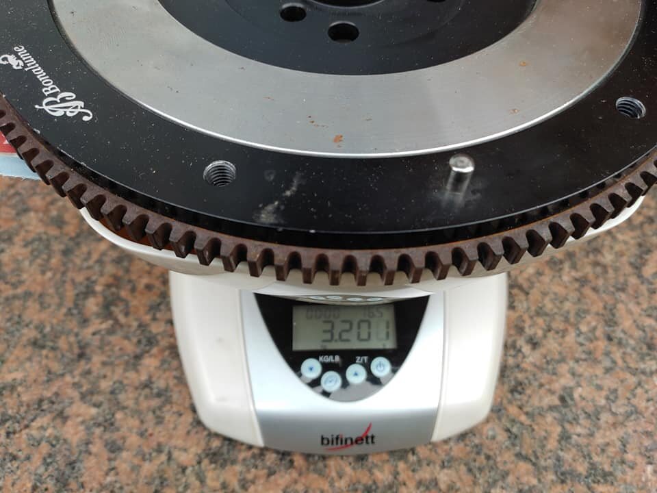

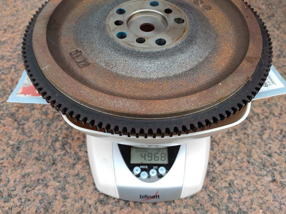

Was soll eine Brabus Schwungscheibe sein
Bei sachtem Gasfuß fährt er auch 160 kmh. Im Fehlerspeicher ist leider nichts hinterlegt.  Ich habe gehört das man den Aktuator nur mit dem MB Gerät resetten kann, mit den anderen Diagnose Tools kann man nur anlernen (wie es bei mir gemacht worden ist).
Brabus Schwungrad . Ist Leichter und hält mehr Drehmoment aus als die normale .

vor 48 Minuten schrieb MisterMG:
Aha! Wer hat dir das erzählt und wieviel soll die angeblich leichter sein? Wo kann man das nachlesen?
Würde mich nämlich sehr wundern, wieso es dann Tuner gab, die erleichterte Schwungräder herstellen, wenn die Lösung doch so einfach gewesen wäre.
vor 4 Stunden schrieb CDIler:
Das hat mir die Werkstatt gesagt. Ich hätte mich schon gefreut wenn das der direkte Vergleich zwischen beiden gewesen wäre. Aber so eine krasse brauch ich nicht.

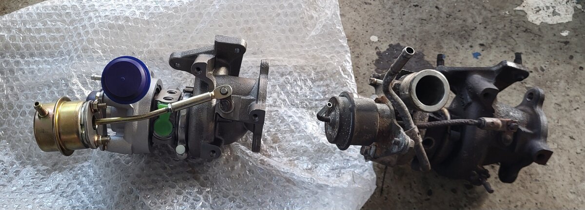

Gerne, das Turbo Set und die Optimierung hat DBillas Dynamic gemacht bei Frankfurt. Es sollte bei mir  standhaft gemacht sein, weil mit diesem Set wären auch ca.180 ps drinn sagte man mir. Im Bild Neuer und alter Turbo.
