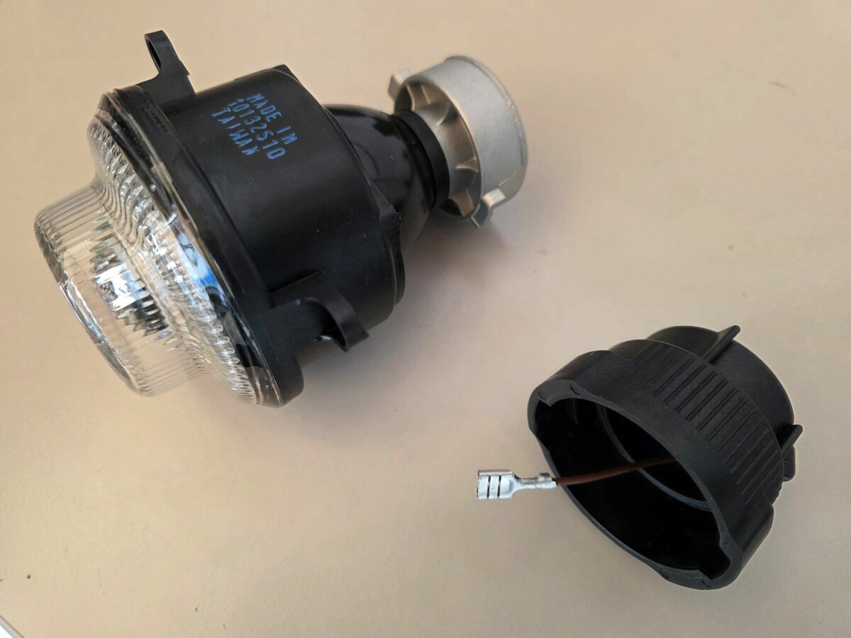

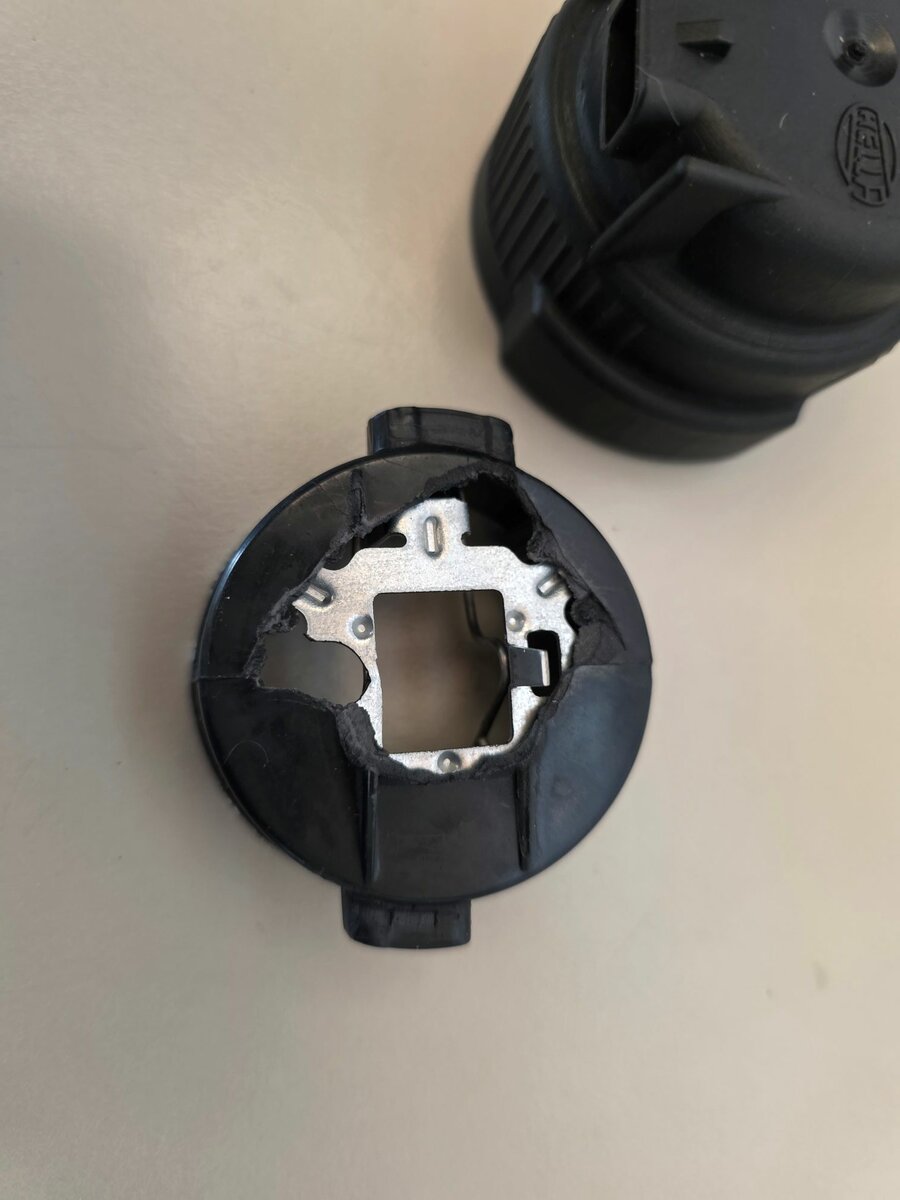

Heute sind die zwei neuen Nebelscheinwerfer eingetroffen. Super preiswert, super Qualität. Und das empfindliche Teil im Einsteckbereich wurde aus Metall hergestellt. Was will man mehr!
vor 10 Minuten schrieb SmartForone:
Das ist der Reflektor.
vor 36 Minuten schrieb Funman:
Nee, ich meine den Bereich von Steckanschluss und Fassung. Dieser Bereich soll hitzeempfindlich sein und beim Montieren sehr bruchempfindlich sein (siehe Foto).
bearbeitet von SmartForone
Fotoplatzierung und Textergänzung.
Ja, das ist der Reflektor. Der hat hinten einen Bajonettanschluß. Die Fassung mit der Lampe wird da draufgesteckt. Die Reflektoren sind am Original von Hella aus schwarzem glasfaserverstärkten Kunststoff und innen mit Aluminium bedampft. Bei den Nachbauteilen von Depo sind die Reflektoren komplett aus Stahlblech. Ich meine dieses Teil:
vor 24 Minuten schrieb Funman:
Alles klar. Danke.
