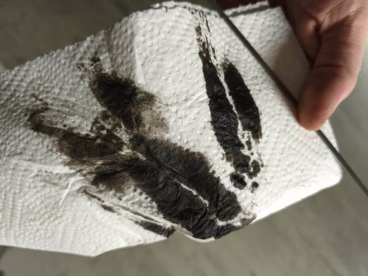

Beim fahren letztens hab ich gemerkt dass er kein Gas mehr an nimmt und plötzlich auch die Temperatur Anzeige aufgeleuchtet ist. Auto abgestellt und in den Motorraum geschaut. Kochendes Öl in den Zwischenräumen auf dem motorblock (siehe Anlage). Ölstand heute geprüft, knapp unter Max, dabei ist mir aufgefallen das der Öl Deckel locker sitzt, lässt sich beim geschlossenen Zustand links und rechts rütteln. Möglicherweise hat's das Öl durch den Druck über den Öldeckelansatz auf den Motorblock geschossen? Kühlwasser ebenfalls geprüft..... Nahezu leer gewesen. Noch nie davor n fall gehabt (egal welches Auto) wo der Kühlwasserbehälter leer war aber ehrlicherweise bei meinem smart (97.000km gelaufen) auch nicht seit dem letzten Service geprüft (vor 4.500km) gehabt. Hatte jemand schon mal n ähnlichen Fall oder eine Ahnung was da los ist? Ich hab leider nicht so viel Ahnung (technisch). Lieben Dank euch 😊

Ein bischen Spiel des Deckels  ist ok. auf dem Photo sehe ich nur einen leichten Ölfilm,
das ist noch normal.

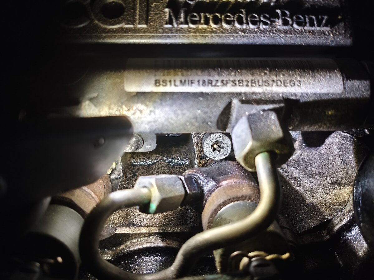

War mir dem Auto auf der Waschstraße und auf dem Weg heim ist die tempanzeige aufgeleuchtet. Hab bis jetzt eigentlich nie n Problem gehabt, auch keine Wasserverlust bemerkt oder sonst was. Aktuell leuchtet auch nichts auf. Auf dem ersten Bild ist im im zwischenraum ne leichte Pfütze zu erkennen

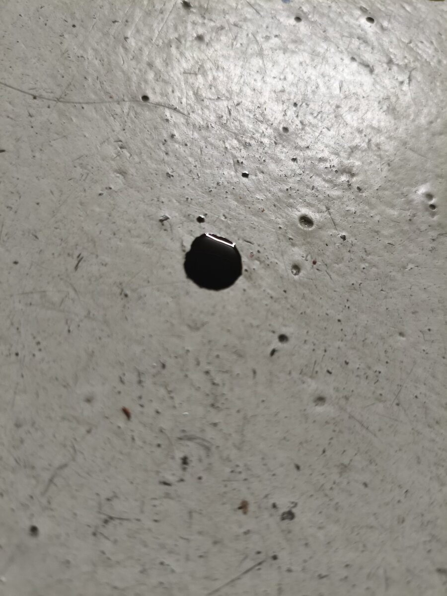

Ja , die Pfütze sehe ich jetzt, ist das Öl oder Diesel?
Wenn es Motoröl wäre , wäre die Pfütze schwarz , deshalb denke ich es ist Diesel.
Vielleicht eine poröse Leckölleitung. Im moment eher nicht so wichtig.
Die Kühlwassergeschichte ist wichtiger , mußt du jetzt im Auge behalten.

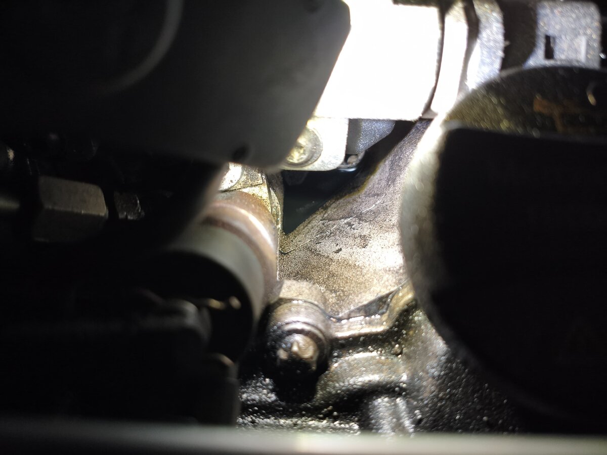

Zu den Fragen:  Es handelt sich um Motoröl. Ich habe den Öldeckel geprüft und bemerkt dass er am Ansatz gebrochen ist, ich denke aus dem genannten Grund (Tempanzeige beim fahren -> kein Kühlwasser drin -> Öl aus dem Deckel geschossen und den Deckel gebrochen) werde gleich noch n Foto machen. Ob und in welchen Intervallen entlüftet wurde oder das Kühlsystem geprüft wurde weiß ich leider nicht. Liebe Grüße

Also Kühlwasser verliert es im Stehen so gut wie nicht. Habe aber gesehen das er unter dem Behälter feucht ist. Vielleicht doch n Schlauch? Ich mach n Foto später
