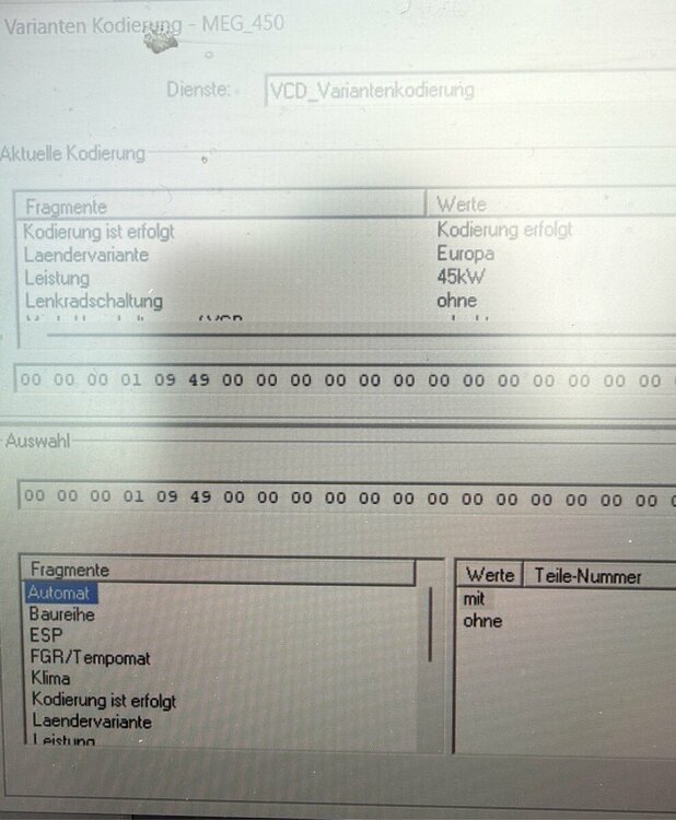

Sorry habs falsch formuliert ich meinte was jetzt in Vediamo für eine Variante aktiv ist.
Vielleicht ist es ja schon zu spät aber ich seh keinen Unterscheid auf den beiden Fotos außer org.bin
und mod_45kw.bin

Ein Bild aus Vediamo habe ich auch, hänge ich dran. Der Unterschied liegt in der Zeile „SCN 6 … Bit 4“ vorher kein Haken, nachher ist ein Haken zu sehen weil das Bit gesetzt ist. Für die 60kW Variante musst du aus der 09 eine 11 machen. Damit wird dann das Bit 5 gesetzt.
Das ganze beruht auf dem Hexadezimalen System und dem Binärsystem. Eine Zahl im Hex System entspricht 4 Bit im Binärsystem. Die beiden Zahlen im Offset 06 sind also Binär gesehen 2 mal 4 Bit. In Summe dann 8 Bit oder auch 1 Byte. Man liest die Position von rechts nach links.
01 Hex = 0000 0001 Binär
09 Hex = 0000 1001 Binär hier ist das Bit 4 im 2. Block dann auf 1.
11 Hex = 0001 0001 Binär hier ist dann das Bit 5 auf 1.
41 Hex = 0100 0001 Binär hier wäre dann das Bit 7 auf 1 was dann 74kW wären.
Ich hoffe das ist halbwegs verständlich.
In Tom‘s Tool sollte sich das dann auch entsprechend ändern und die Haken, bzw. X angezeigt werden.
