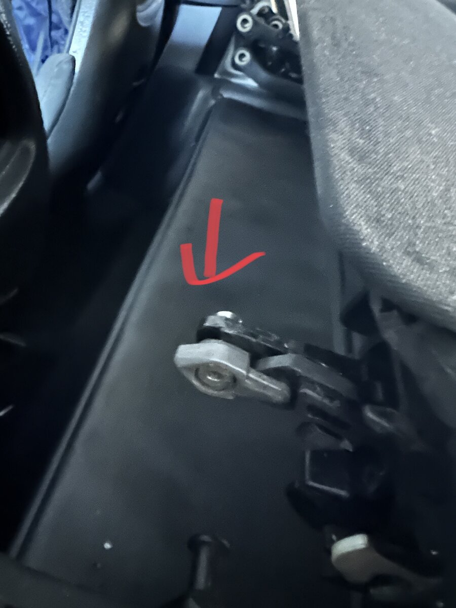

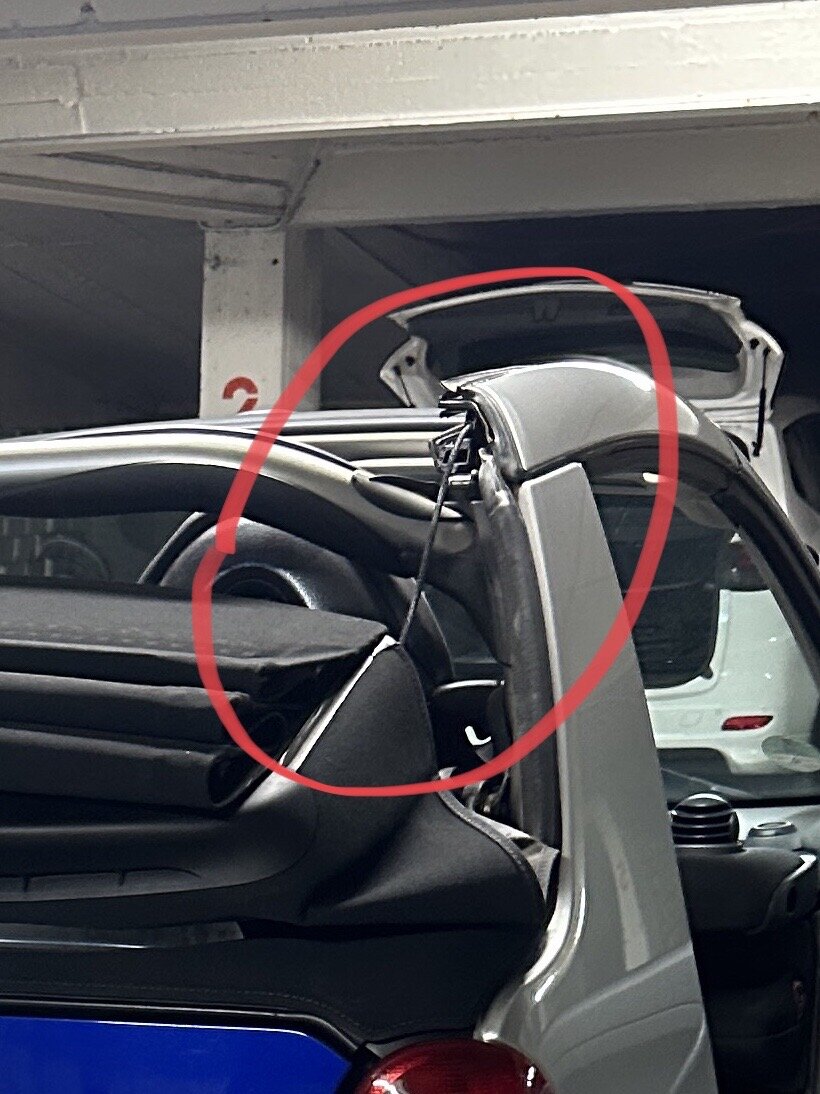

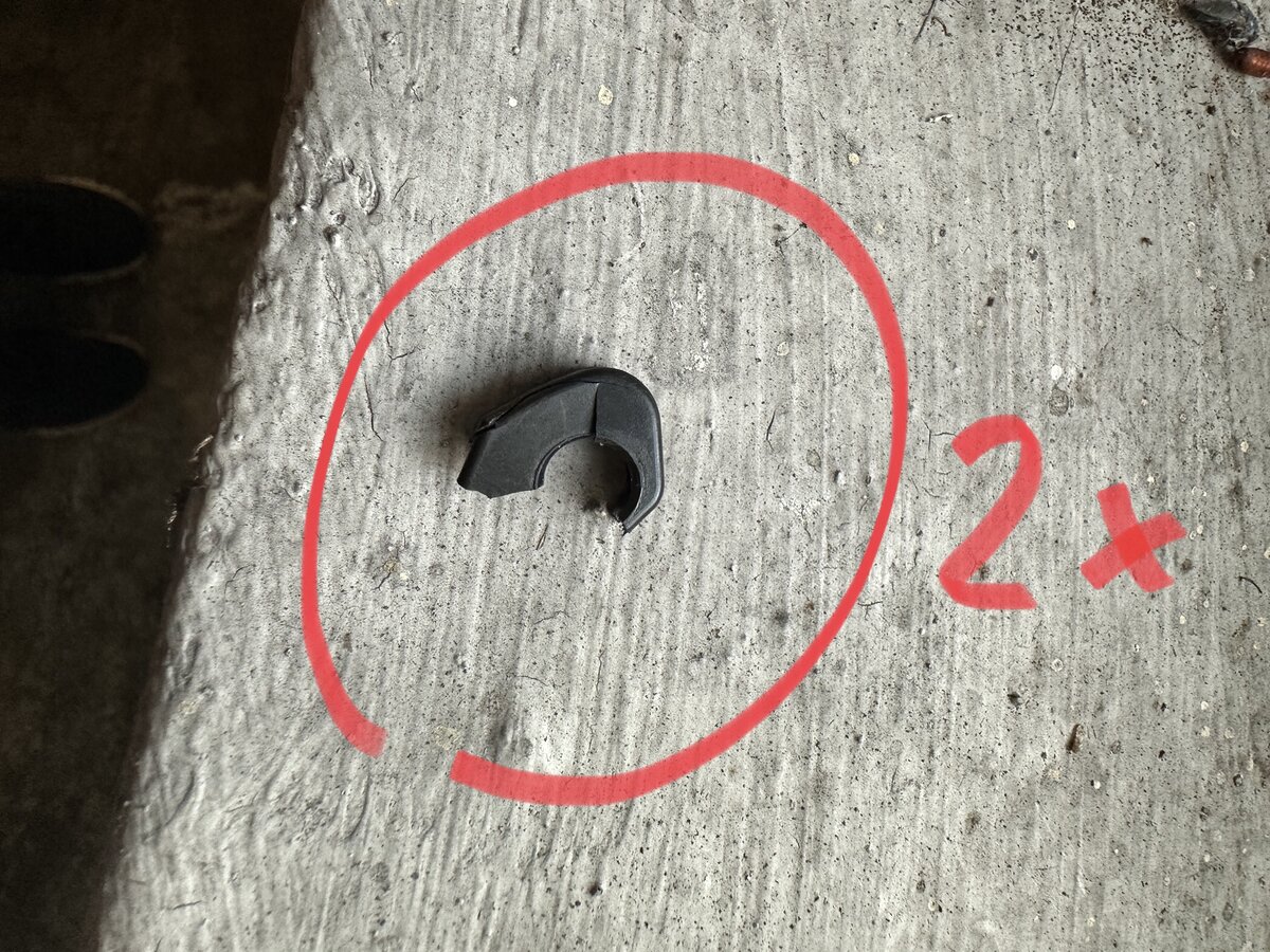

Smey Geschrieben am 2. April Hallo, wir haben uns gestern einen Smart Cabrio 450 für unsere Tochter gekauft. Bei der Probefahrt ging das Verdeck alles ohne Probleme. Als meine Frau und Tochter das Verdeck geöffnet haben blieb irgendetwas hängen, ich selber war nicht dabei und kann nicht genau erklären was passiert ist. Resultat ist, das rechte Zugseil ist circa 50 cm draussen und das linke komplett eingezogenen. Die Gleiter waren auf beide aus dem Verdeck gerutscht und an beiden Seiten ist eine die Kunststoff Kappe gebrochen. Das linke Zugseil bewegt sich noch und das reckte bewegt sich nicht mehr. Ich hatte noch keine Zeit gehabt um das gesamte Forum nach einer Lösung zu durchsuchen. Ich bin daher noch nicht ganz informiert, zum Beispiel wo die verschiedene Bauteile vom Verdeck sitzen und wie sie heißen bzw. wie man vorgehen soll. Ich komme aus dem Raum Mannheim und würde mich über Tipps freuen. Viele Grüße Stefan Diesen Beitrag teilen Link zum Beitrag Auf anderen Seiten teilen

Broxin Geschrieben am 3. April vor 5 Stunden schrieb Funman: Kann so etwas durch Fehlbedienung passieren? Bestimmt beim einhaken nicht fest genug das paket hochgedrückt und dann wohl auch mehr einseitig als beidseitig. Dann war es falsch eingehakt und dann mit dem knopf versucht zuzuschieben. Dabei drückte sich das verdeck wieder nach hinten und das ausgefahrene seil schaut raus. Tja. Kompliziert. Da müsste man sich nun komplett in die mechanik reindenken. Gibt ja paar videos auf youtube zu dem FAST gleichen 451 verdeck. Da kann man schon einiges sehen. Ist es nun offen in der garage @Smey? Diesen Beitrag teilen Link zum Beitrag Auf anderen Seiten teilen

MBNalbach Geschrieben am 3. April (bearbeitet) Ganz grob. Motor (da sollte nur einer eingebaut sein) ausbauen, Seile auf gleiche Positionen rein schieben und die zerbröselten Teile ersetzen. Motor wieder rein. Beten und probieren. Seit ihr weit weg vom Saarland? Verdeck Helf wäre da schon eher ratsam... Hersteller vom 451 Verdeck ist Edscha. bearbeitet 3. April von MBNalbach fortwo cabrio, bj 06/00, 600er, aufgebraucht, abgemeldet fortwo cabrio, bj 09/01, CDI, verkauft mit 269tkm fortwo cabrio, bj 04/04, 700er, das Schwarze Elend... fortwo cabrio, bj 04/19, eq Passion, für die Dame des Hauses Diesen Beitrag teilen Link zum Beitrag Auf anderen Seiten teilen

Micke Geschrieben am 9. April Grob gesagt: Fehlbedienung weil keine Unterweisung bzw. Unwissenheit des Bediener. Eigentlich schon der Klassiker nach einem Besitzerwechsel. Diesen Beitrag teilen Link zum Beitrag Auf anderen Seiten teilen

Micke Geschrieben am 9. April Smart fahren ist halt anderst. Abgeklapptes Verdeck unten entriegeln, da wird der Schalter nach hinten gedrückt gehalten und nicht nach vorne wie bei jedem anderen Cabrio. Und aussteigen und andoggen, die meisten Leute schlagen das Heckverdeck zu wie eine alte Kellertür, je fester desto besser zu. Hochklappen , gleichmäßig andoggen und festhalten bis das Verdeckpaket vorfährt und verriegelt. Anknallen und schon ist es kaputt. Bei der ersten Bedienung meinen die meisten Leute gar das das Heckteil von alleine wieder hochfährt. Der Verkäufer muß es dem Käufer zeigen und erklären. Meist sind die Dächer ohne hin kaputt und diese sind froh das der Käufer dies nicht merkt. Nach einer Fehlbedienung ist der dann sauber draussen. Eigentich Schade das dies fast immer beim Fahrzeugwechsel passiert. Die Fotos sprechen für sich. Diesen Beitrag teilen Link zum Beitrag Auf anderen Seiten teilen
