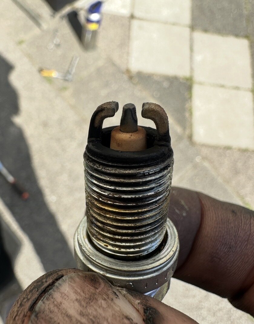

Ich hatte mittlerweile weitere Fehlermeldungen am Zylinder 1 und anscheinend der hintere Stoßdämpfer klappert.
Grüße Stefan

Stoßdämpfer einfach paarweise tauschen
 Kompression  Kerzen Zündkabel
Zündspule prüfen
Grüße Max

Ja sind schon bestellt und die Zündkerzen auch. Ich hatte eine Fehlermeldung Zylinder 1 mit Fehlzündung. Die Zündkerzen waren nicht mehr so gut. (siehe Bild)
Ich hoffe das es das auch war.
Grüße Stefan

Die Dämpfer gewechselt und alle 6x Zündkerzen getauscht. Das klappern ist weg und ob es nur die Zündkerzen waren muss sich noch zeigen.
Abwarten und Cabrio fahren ist jetzt angesagt.
