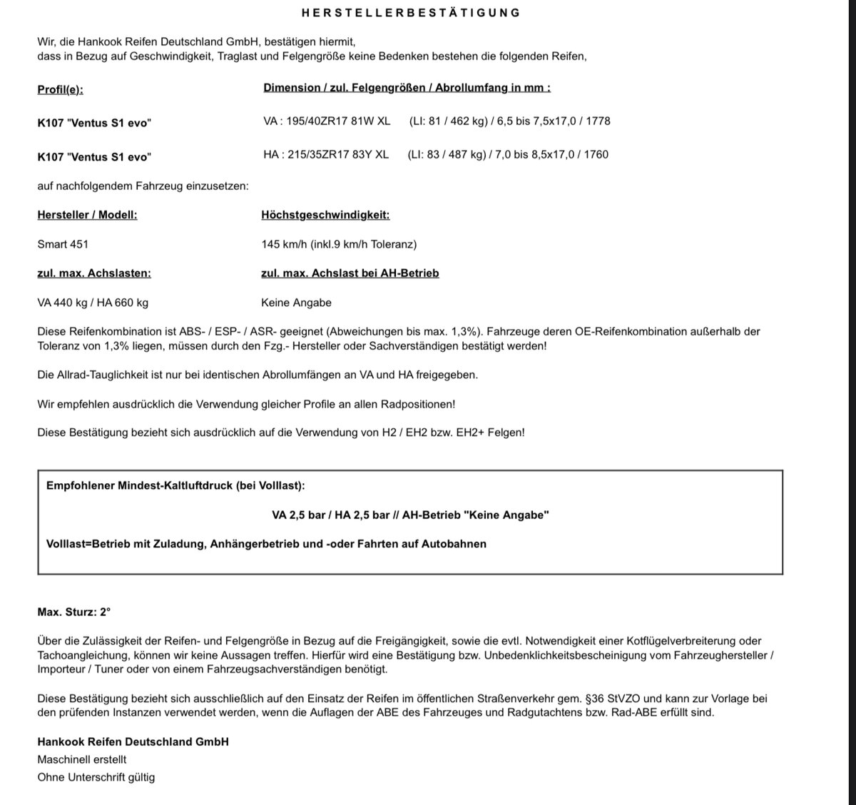

Letzteres kannst du direkt bei Hankook  online downloaden und ist auf deinen Namen ausgestellt. Da steht dann auch genau drinnen, welchen Reifendruck du fahren solltest.
Ich habe dir mal meine Reifenfreigabe als Screenshot angehängt, diese aber oben und unten gekürzt, da da meine persönlichen Daten druff sind.
Bei mir sind 2,5 bar vo und Hi empfohlen. Ich fahre aber mit 2,1 vo und 2,3 bar hinten. Hat sich bei mir gut bewährt, da ich meistens alleine unterwegs bin.
Smarte Grüße, Smart Man
Oben fehlt nur der digitale Firmenstempel von Hankook (und private Daten vom Beantragenden) und unten ebenfalls ein paar Angaben.

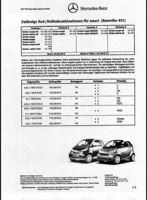

So einfach ist es auch nicht. Nicht jede originale Smartfelgen kann auf jedem x-beliebigen Smart geschraubt werden. Gerade bei größeren Dimensionen müssen unter Umständen gewisse Auflagen erfüllt werden.
Z.B. können die Felgen/Reifen-Kombi eines Brabus zwar auf jeden anderen Smart geschraubt werden aber ob man das Fahrzeug auch so im Straßenverkehr bewegen darf, muss nicht so sein.
Zur Verdeutlichung poste ich mal mal die laut Mercedes zulässigen Reifen/Felgen-Kombis zum 451er.
Dann siehst du auf welchem Smart du welche Felgen/Reifen-Kombi zulässig sind.
Smarte Grüße, SmartMan

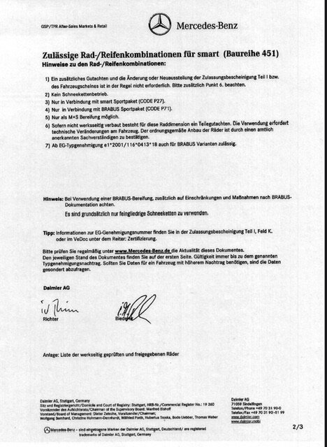

Falls du das nicht gut lesen kannst, dann würde ich dir das Dokument als pdf zusenden.
Wie auf Seite 2 des Dokuments ersichtlich ist, wäre deine Wahl-Kombi nur zulässig, wenn das Smart Sportpaket (Code P27) verbaut ist.
Die für deinen Boliden zulässigen Felgen/Reifenkombis kannst du in deinem CoC Papier rausfinden.
Falls du das nicht zur Hand hast dann versuche  an Hand deiner FIN / VIN unter Verwendung der Seite VIN-Decoder herauszufinden ob dein Bolide das geforderte Sportpaket verbaut hat.
